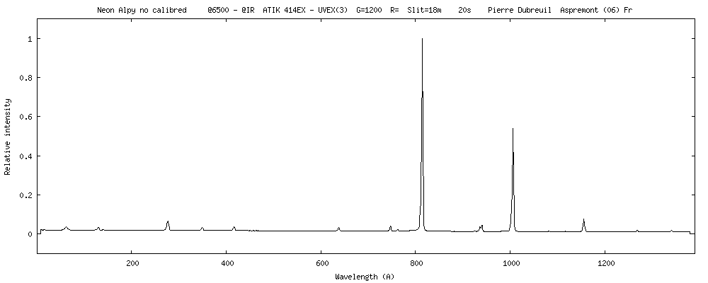

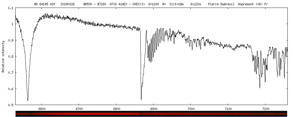

Mardi soir j'ai travaillé dans l'IR avec UVEX(3) 1200 t/mm, fente 18m (raie H alpha à gauche) et effectué les néon de calibration avec le module Alpy.
Je ne retrouve pas vraiment de raies significatives. La raie la plus intense est certainement 7032.41.
Comment savoir si le néon est HS ?

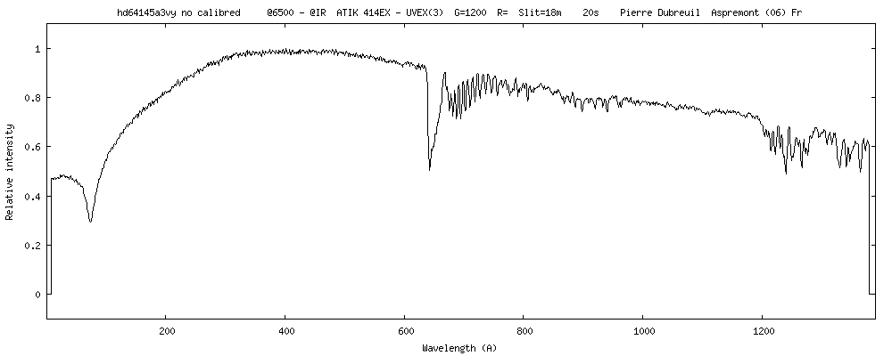

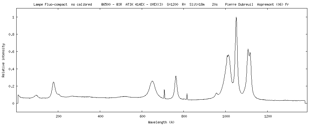

Ci-dessous les images pour comparaison : Une étoile de ref, Néon , Lampe Fluo-compact.
raies du Néon
raies du Néon
neon calibration Alpy no calibration.png (4.38 KiB) Viewed 7633 times
HD64145 A3V
HD64145 A3V
Fluo-compact
Fluo-compact
fluo calibration no cal.png (5.26 KiB) Viewed 7633 times
Merci pour votre analyse.

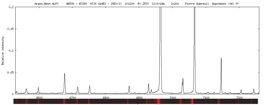

Salut Dubreuil,
La lampe de ALPY contient aussi de l’argon. Donc, les deux lignes les plus intenses sont 6965.43 et 7067.22 de l’argon.
Voici une référence:
http://www.ursusmajor.ch/downloads/sque ... es-5.0.pdf
Les spectres et les expériences avec UVEX sont très intéressants.

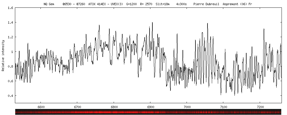

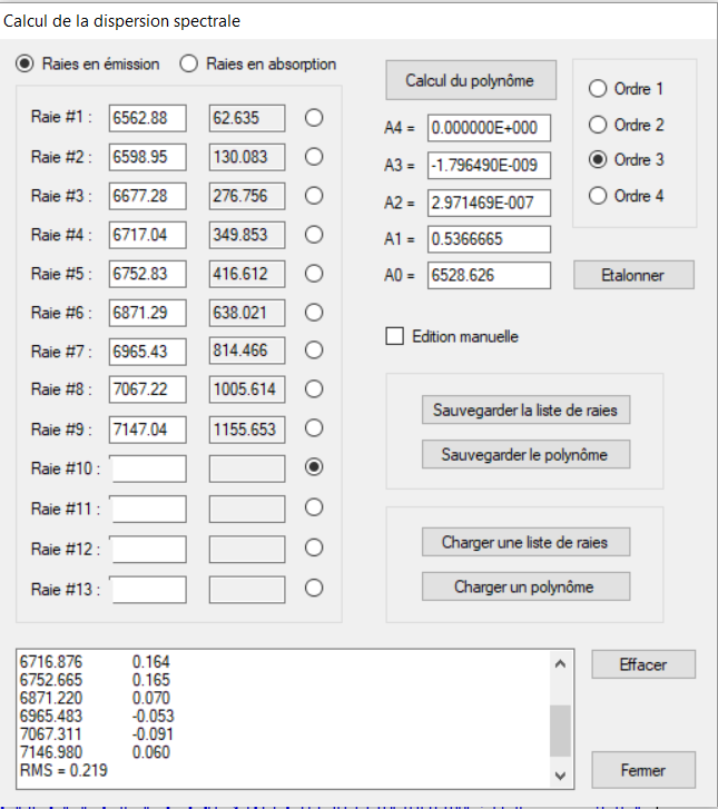

Hello James
Thank you very much for this important reminder.
With that, I very quickly identified the spectral lines and I was able to calibrate very precisely.
This spectro allows you to choose a wide range of wavelengths and sometimes you get lost!
Dispersion spectrale 1200t_mm 18m IR.PNG (137.48 KiB) Viewed 7575 times
HD 64145_20190226 Pierre Dubreuil.png (9.52 KiB) Viewed 7576 times
_nqgem_20190226 Pierre Dubreuil.png (11.26 KiB) Viewed 7576 times
argon_neon alpy 20190226 Pierre Dubreuil.png (9.44 KiB) Viewed 7576 times
The weather did not allow me to make other spectra with 1200 t / mm and 18 micron slit.
