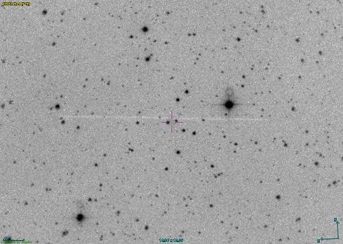

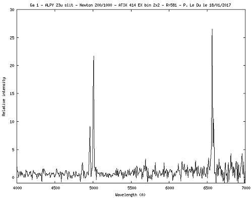

Pour exemple, j'ai pu confirmer certaines cibles de la pointe bretonne, comme tout récemment Ga 1

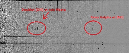

Fente positionnée dans la partie haute de la NP Ga1, située entre les deux étoiles (croix violette)
Spectre 2D réduit
Spectre 1D
Les cibles les plus aisées à détecter sont celles qui présentent un petit disque ponctuel.
Celles plus diffuses nécessitent par contre de long temps de pose, mais c'est ce qui fait leur charme...
Spectre 2D réduit
Spectre 1D

La plupart du temps, on ne voix pas la NP sur la cam de guidage (beaucoup trop faible), en fait on pointe aux coordonnées de la NP et l'on guide sur une étoile proche des coordonnées de la cible, il faut donc faire une reconnaissance de champ très précise par exemple avec astrometry.net de façon a positionner la fente exactement sur la cible. Il faut de plus poser très longtemps : poses unitaires de 20 minutes sur 2 ou 3 heures. Outre le spectre, on réalise également une photo du champ de la caméra de guidage pour montrer de quelle manière on a positionné la fente du spectro.
