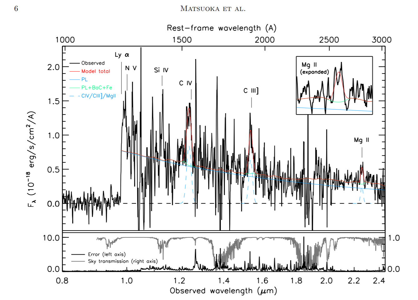

Magnifique spectre :
https://arxiv.org/pdf/1901.10487.pdf
Spectre de Quasar !!!
- Posts: 1042
JP Nougayrede
- Posts: 154
- Joined: Tue Oct 20, 2015 8:33 pm
Re: Spectre de Quasar !!!
Très intéressant ce papier, merci pour le partage.
Mag 26 et z 7 ça laisse rêveur...
- Posts: 1042
C'est sûr que pour nous, ça va être difficile de rivaliser...
En plus les raies d'émission arrivent entre les raies telluriques, c'est bien joué !
Pour le temps de pose ils indiquent 36 x 5 minutes.... c'est pas possible ! ?
La résolution est de 500.
- Posts: 1276
Ils ont fait le spectre avec un spectro d'une résolution R=1200 (on va dire similaire au LISA) et avec un télescope de 10m de diamètre (Subaru à Hawaï) et un autre spectre moins résolvant avec le Gemini de 8m de diamètre, c'est parfaitement possible.etienne bertrand wrote:Pour le temps de pose ils indiquent 36 x 5 minutes.... c'est pas possible ! ?
Déjà lors de notre mission sur le T1M à Calern, on ne posait pas si longtemps que cela sur des magnitudes 17.
Voir le post :
http://www.spectro-aras.com/forum/viewt ... f=8&t=2230
Sur les 2 exemples à magnitude 17 et pour un SNR de 100 voir plus sur le spectre de la Be on est à 1h30 voir 2h de pose total maxi.
Après dans l'article ils ont fait 2 spectres, l'un avec le Subaru de 10m soit 3h de poses total et une cible de magnitude <26 pour une surface de miroir 100x plus grande qu'un 1m (résolution R=1200), soit 70 minutes de pose total avec un télescope de 8m est une résolution spectrale R=500.
- Posts: 1042
C'est vrai qu'en plus du diamètre il y a les lieux exceptionnels des observatoires pour l'observation....
C'est quand même surprenant que l'on puisse voir si loin dans l'Univers disons facilement avec des poses de 5 minutes... si on prend un Redshift de 7.2 on remonte à un Univers de 743 millions d'années.... seulement...
(j'aurai plus envisagé des poses de 1800s voir plus..)
- Posts: 1276
Je suppose que s'ils ont choisi des poses de 5 ou 10 minutes (selon le setup), c'est qu'il y a une raison, sans doute qu'au-delà de ce temps de pose, les spectres étaient saturés.etienne bertrand wrote: (j'aurai plus envisagé des poses de 1800s voir plus..)
- Posts: 1042
Je sais pas si on peut saturer un spectre de quasar à magnitude 26 même avec un 10m, sur le spectre, le bruit est bien présent, je pencherais plutôt pour l’hypothèse d'avoir un très bonne réduction du bruit avec beaucoup de poses.
- Posts: 1276
Lors du traitement des spectres, ils font la même chose que nous en faisant la soustraction du fond de ciel pour enlever les raies atmosphériques et interstellaire. Celle ci saturent finalement assez vite, on l'avait constaté sur le 1M de Calern qui nous a obligé de réduire le temps de pose unitaire. Alors oui ils ne saturent sans doute pas le spectre du quasar en lui même mais sont obligé de réduire le temps de pose afin de ne pas avoir de raies atmosphèriques ou interstellaire saturées.
Avec un télescope de 10m de diamètre à plus de 4000m d'altitude avec un seeing de 0,6'' d'arc, on collecte 100x plus de flux qu'avec un 1m et on maintient parfaitement la cible dans la fente du spectro.
A interesting comparison. I think the seeing and low light pollution is a big advantage for them. Sky background limits me to ~mag 17 even in a rural location. The sky background is then much larger than the signal. 0.6" seeing compared with 3" means you can use a narrower slit and binning zone and reduce the background by (3/.6)^2 = 25x.
