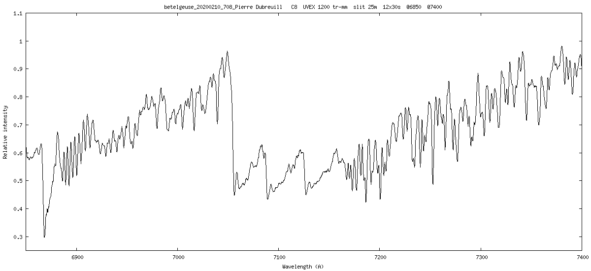

Hier soir mes premiers essais IR sur Bételgeuse avec filtre IR.
Je me suis ensuite perdu dans le spectre en voulant monter dans l'IR, je vais prendre des références avec le spectre solaire !
Il n'est pas facile de se repérer avec la calibration Ar-Ne, et encore moins avec lampe Fluo-compacte !
Une question: Quel est type spectral d'étoile à privilégier pour la réponse instrumentale sachant que le filtre coupe au dela de Halpha ?
Bételgeuse proche IR
_betelgeuse-_20200210_708_Pierre Dubreuill.png (10.16 KiB) Viewed 14845 times

Re: UVEX -> IREX
Posted: Wed Feb 12, 2020 10:08 pm
by Thierry Barbier
Perso, je n'utiliserai pas un filtre IR, mais simplement un filtre Rouge genre 685nm de chez Astronomik pour ne garder que le rouge de l'ordre 1 et bien plus loin et surtout couper le violet bleu de l'ordre 2.
Pour la calibration, je prendrais une lampe au Xénon (utilisée sur les lampes strobscopiques) qui dévoile des raies bien définies au delà de 800nm.
Pour une étoile de référence, je ne sais pas !! Mais est ce que les raies de l'atmosphère O2, H2O ne sont pas suffisantes ?
Re: UVEX -> IREX
Posted: Thu Feb 13, 2020 1:29 am
Hello Pierre,
Normalement, pour la région visée du spectre, l'argon offre un bon choix de raies pour étalonner. Mais le spectre de Bételgeuse est complexe et tu travaille avec une assez haute résolution avec le 1200 trais/mm, ce qui ne facilite pas trop la lecture du spectre. Moi je viserais une étoile comme Sirius pour le faire une référence assez voisine de Véga.On verra mieux les raies O2 et H2O de l'atmosphère.
Coté filtre de coupure, un W25 serait un bon choix, qui te permettrait d'avoir Halpha, mais ce n'est peut être pas trop le but si tu veux pousser dans l'IR --- la taille du capteur ne permet pas de tout saisir.
Une configuration un peu extrême avec un UVEX ce 1200 traits/mm compte tenu de la forte incidence des rayons sur le réseau, mais bon, ca passe sur un objet de cette magnitude. Pas de soucis. Remarque dans mes exemples que j'ai montré des choses faites avec un 300 traits/mm, ou un 600 traits/mm. Je n'ai pas osé le 1200 traits/mm ;-)
