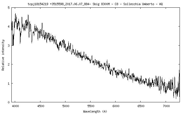

Bonjour à tous, voici mon profil. Umberto

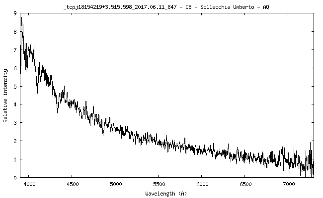

Bonjour à tous, placez un nouveau profil de la nova, observé hier soir.

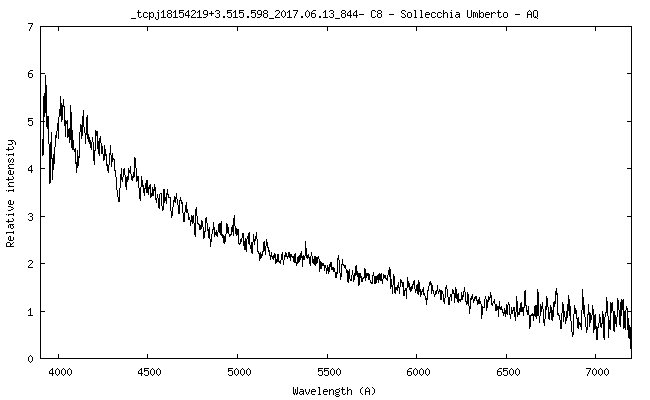

Salut, placé le profil d'observation du 06/12/2017.Umberto

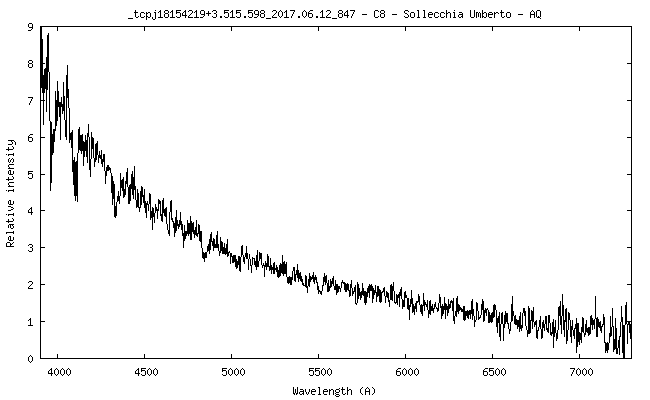

Bonjour, placé le profil d'observation de cette nuit.
