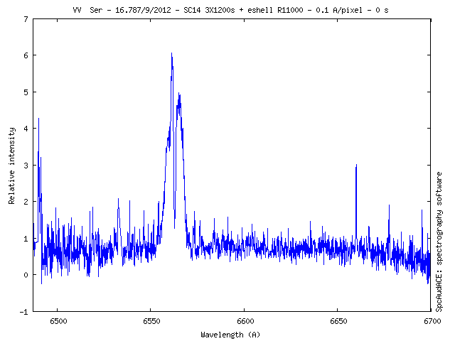

Un spectre de cette herbig de magnitude 11.8 du catalogue Bess.
Seulement une heure de pose, 3X1200S avec l'eshell+SC14". Le résultat est tout de même probant et mérite une deuxième exposition plus longue.
Ces objets sont plus brillants de presque une magnitude dans le rouge ce qui les mets à la portée de nos spectro haute résoltuion, Lhires 2400t ou eshell. Ne pas hésiter à les faire, VV Ser étant la plus faible des herbig dans Bess.

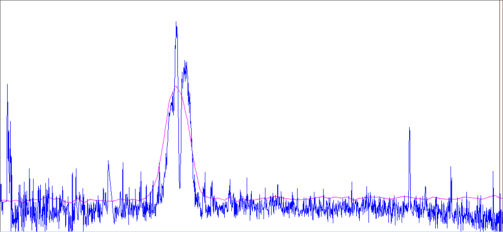

Et une comparaison avec un spectre d'Olivier Garde pris à l'OHP le 13 Août dernier.
Lisa R=1000, C14. Le profil de raie n'est pas détectable à cette résolution.
Les Hbe connaisent de fortes variations de profils, amplitude, V/R et forme. On peut avoir aussi des profils P cyg. La variation est trés rapide, un exemple ici par Pierre Dubreuil http://pdl-astronomie.fr/wp-content/upl ... 6_anim.gif
Il est important de maintenir une veille hr sur ces objets.
- vv__ser_20120916_787_Garde_Garrel.png (26.88 KiB) Viewed 6052 times

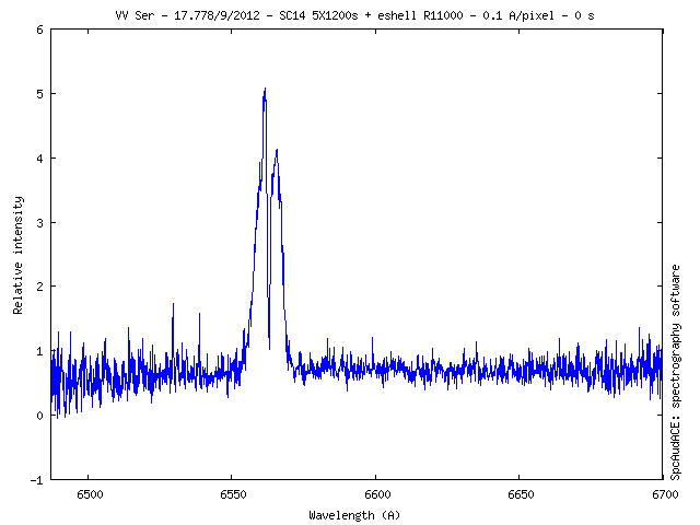

Nouvelle observation 5X1200s. C'est bien mieux au niveau snr. Ca confirme que tous les objets Herbig Be de bess sont accessibles aux amateurs en haute résolution en H alpha au moins juqu'à la magnitude 12. Ces objets sont plus brillants dans cette partie du spectre que leurs équivalent Be. Faut poser bien 2H avec un 300+Lhires III pour avoir un résultat équivalent à mon SC14+eshell. Plus d'excuse !
- vv_ser_20120917_778.png (6.38 KiB) Viewed 6037 times
