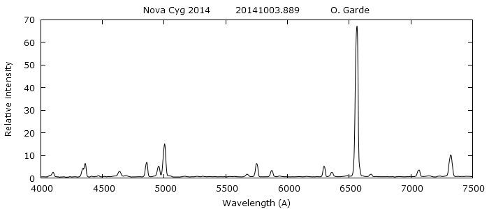

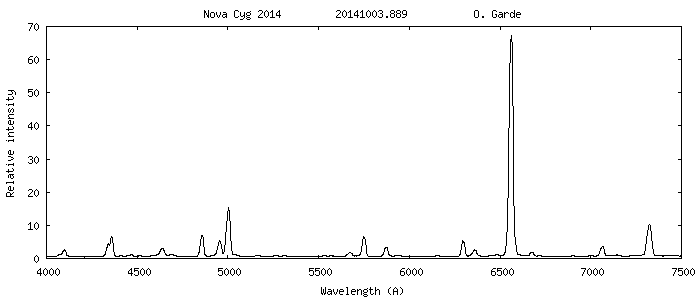

Je constate que le terminal pngcairo donne un bien meilleur résultat ; le profil est bien lissé
std original
_novacyg2014_20141003_889_Olivier Garde_cb.png (3.18 KiB) Viewed 13730 times
std modifié avec :
# Plot on a PNG file
## terminal pngcairo instead of png is needed for transparency, unicod, ...
set terminal pngcairo enhanced font "Verdana,9" size $4
set output '$5'
replot
_novacyg2014_20141003_889_Olivier Garde.png (14.95 KiB) Viewed 13730 times
Merci, j'adopte

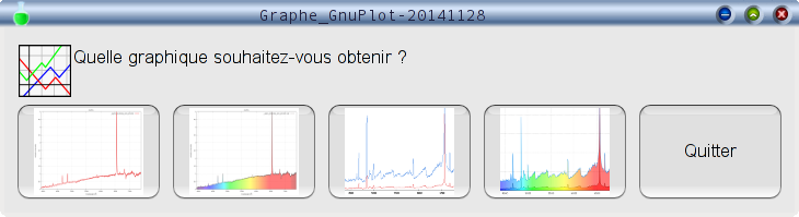

J'en ai profité pour reprendre une partie du code pour améliorer un petit script bash shell qui me permet de tracer les profils spectraux simple ou double échelle en ligne (format classique)
ou avec remplissage coloré (pédagogiquement parlant pour les présentations).

Petite précision toutefois, c'est un script indépendant d'Isis écrit en bash shell sous Linux ; ça ne fonctionne donc pas sous Windows.
Travaillant sous Linux, j'ai écrit ce petit utilitaire pour pouvoir tracer facilement des profils spectraux avec Gnuplot sans avoir à taper des tonnes de lignes de commande (que j'oublie à chaque fois ;) ) et surtout sans avoir à lancer un système Windows.
Je mettrai en ligne le script pour ceux que ça intéresse.

Here are the links to a small demo video and source code of my Linux bash script.
In case of problems tell me,
thanks.
https://sites.google.com/site/jacquesfr35/videos
https://sites.google.com/site/jacquesfr ... ects=0&d=1
