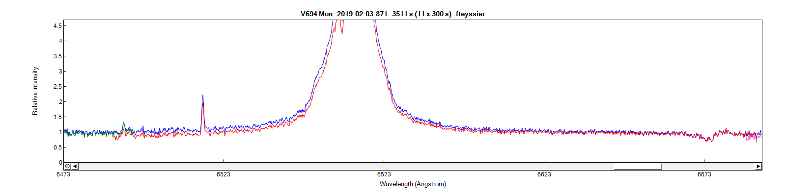

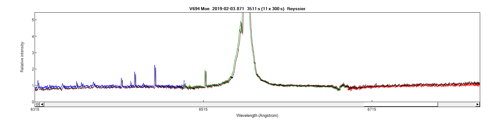

Premiers spectres depuis pas mal de temps.
Je m'aperçoit du problème suivant :
En rouge, vert, bleu : les ordres 33, 34 , 35 (_v694mon_20190203_871_33.fit ...)
En noir le spectre mergé (_v694mon_20190203_871_full.fit)
Un décalage d'environ 0,4 A
Traitement spectres Eshel avec ISIS

Re: Traitement spectres Eshel avec ISIS

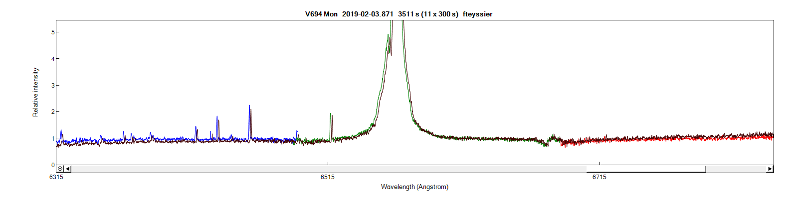

François,
Je viens de faire l'essai avec un spectre réalisé la nuit dernière et je n'ai pas ce problème.
J'utilise la dernière version d'ISIS V9.5.3
Ici l'ordre 34 (en rouge) est superposé au spectre "full" (en bleu)
Une piste peut être : est ce que tu as renseigné dans le panel de traitement de l'eShel la case "décalage", moi elle est à zero, je fait le process héliocentrique si on me le demande mais par défaut mon spectre n'est pas corrigé de la vitesse héliocentrique.
Merci pour la piste Olivier
J'ai traité sans correction de la vitesse héliocentrique. Le décalage reste identique. Étrange, A cette étape du traitement, il ne devrait plus y a voir de changement sur la calibration spectrale.
Bonsoir François,
Je suppose que tu as bien vérifié le check2. Et aussi que pour chaque étoile tu tient son THOR et TUNG.
Si tel est le cas, je n'ai pas la réponse. Je ne sais pas, parfois, nous oublions les choses les plus simples ...
Bien amicalement. Joan.
Bonjour Joan, Tu as raison, il faut tout arriver et une erreur est vite arrivée, même avec de l'expérience.
Donc tout est correct jusqu'à la création des ordres
C'est dans la dernière partie du traitement, lors de la création du spectre mergé que se produit le décalage.
Je n'ai pas de réponse à cela. Je n'ai jamais constaté un problème de ce type, et on ne me l'à jamais rapporté jusqu'alors. Tu tu repris le traitement d'anciens spectres avec les scripts de l'époque pour voir si tout est ok ? Est-ce ce seul spectre qui pose problème ?
(en général, je repars toujours d'anciens xml pour de nouveaux traitements, je suppose que c'est cela qui tu as fait ?).
Christian,
Oui, j'ai vérifié sur quelques anciens spectres où ce problème n'apparait pas.
J'ai repris le traitement avec l'option Order merging adjustment que je n'utilisais pas jusqu'à présent.
Le décalage disparaît
Je vais continuer avec ce setup.
A surveiller tout de même.
