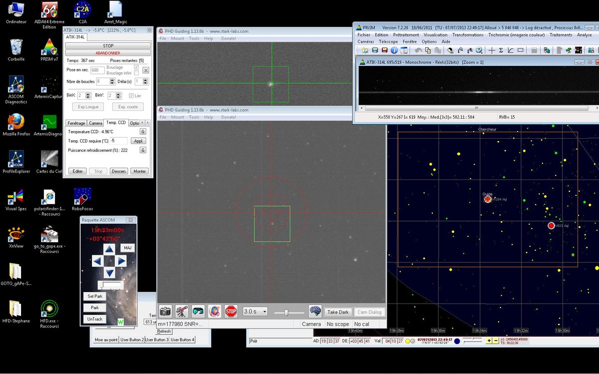

Hello everyone,
I observed two days ago V1294 Aql to LHIRES 2400tr/mm III, I noticed a little collapse of Ha R and an increase in the wing of the line V in comparison with the last spectrum achieved last year. Already last year Valerie had noted an increase in the power of the Ha line. Here all spectra referenced in the database BESS.
To be sure, I made a new spectrum of control and I kept the image of the star field.
Stephane
V1294 Aql Modification Ha Line

Re: V1294 Aql Modification Ha Line
Réaction rapide (je dis peut-être une bêtise) : vous avez deux spectres qui sont très voisins, et l'émission est bien en augmentation. Le seul souci (ce n'en est pas un), c'est que le continuum de Stéphane est à 0.6 - alors le pic à 3.5 est trompeur.
Génial de pouvoir comparer les observations entre amateurs !
- Posts: 55
- Joined: Wed Jun 27, 2012 5:09 am
Bien vu Franck et François... mon dernier spectre n’était pas normalisé. J'ai corrigé le spectre et le texte.
Merci a vous deux.

- Posts: 39
- Joined: Fri Sep 30, 2011 2:30 pm
Stéphane,
Ouf - j'avais pas dit de bêtise, alors (:>).
Deux petites remarques :
- Attention à la notion de normalisation... ce terme a des significations différentes selon à qui tu t'adresses. En gros, pour les pros, la nrmalisation consiste à corriger le spectre du continuum (pour n'étudier que les raies), alors que pour les amateurs, il s'agit de mettre le continuum à une valeur de 1, pour pouvoir comparer les spectres entre eux.
- Il y a d'autres spectres dans BeSS&ArasBeAm que ceux que tu montres. En 2003, les 2 pics étaient refermés. De toute évidence, cette étoile évolue lentement, mais fermement. Je suppose (sans avoir lu les papiers que tu indiques) qu'il s'agit d'une évolution de l'axe d'observation de l'étoile... ou penses-tu qu'il y ait un phénomène d'éjection de matière (c'est surtout ça qui nous intéresse). Toujours est-il que c'est une étoile à suivre régulièrement...

- Posts: 55
J'ai ajouté les spectres de 2003 le tout mis a la meme echelle,
Bienvu Francois, l'intensité d'Ha etait beaucoup plus importante en 2003 (aout-octobre) les deux pics V R semblent plus ressérés.
Le modele qui semble etre privilégié pour l'explication du balancement des pics V et R d'après le papier de 1989 "Long-term and mid-term spectroscopic variations of the Be-shell star HD 184279" est un disque allongé en rotation autour de l'étoile les observations de 2003 semble faire partie d'un autre phénomène. Vu mon niveau d'anglais je ne m'aventurerai pas dans l'interprétation de ce phénomène
