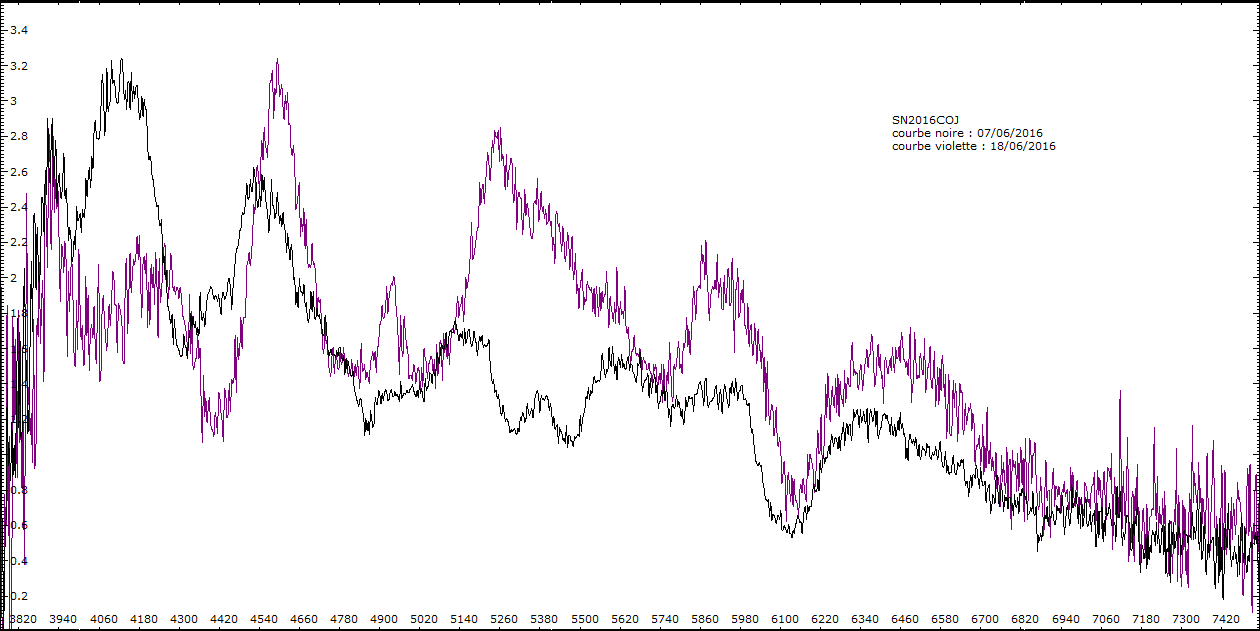

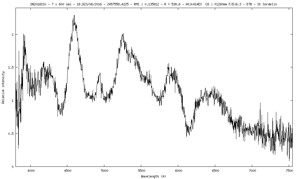

La supernova 11 jours après le 1er spectre (du 07/06/2016)
Les 2 spectres ; pour voir l'évolution.
Il y a une émission à 4941.5A, a quoi est-elle due ?

Bravo Etienne
Beaux spectres qui montrent bien l'évolution de la SN
La photosphère se contracte ; les absorptions sont produites par des zones de l'ejecta ayant des vitesses plus faibles. Le W de SII a disparu (~ 5400 A)
Plutôt qu'une émission, il s'agit d'une zone spectrale pour laquelle il y a moins d'absorption
