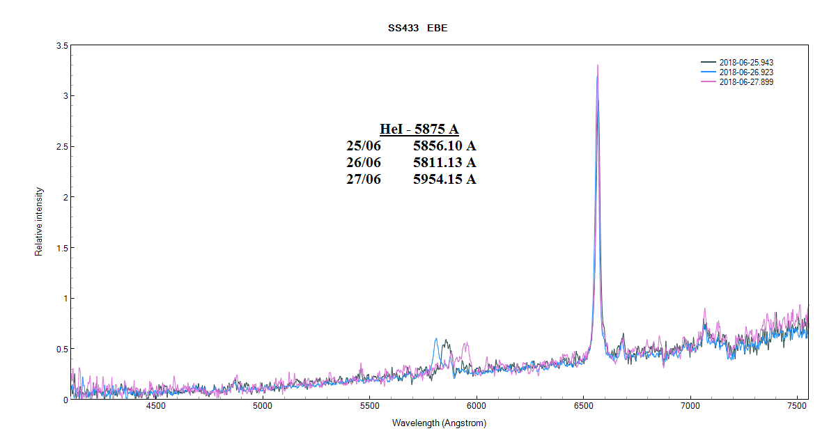

Qu'une pose ce soir..... Soucis de collimation, le temps de regler, puis nuages .. :cry:
Posts: 1041
Re: SS433
Est ce la raie de l'HeI à 5875.65A qui arrive à 6250A ? Sinon quelle est cette raie ?
Une animation de SS433 sur 13 spectres depuis le 25/06 au 18/07.
LA raie HeI à 5875.65A bouche pas mal !!

Etienne,
Regarde le dernier Atel sur SS 433 paru le 19 juillet :
http://www.astronomerstelegram.org/?read=11870

Merci Olivier pour cet article.
Tu penses que la bosse que j'ai sur plusieurs spectres au niveau de la raie HeI à 5875.65A ou plus décalée vers le rouge, cet grosse bosse serait la raie Ha décalée vers le bleu ? C'est ce que laisse penser cet article..... ?
