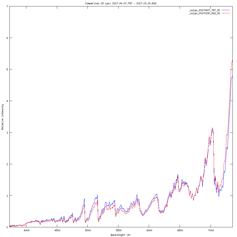

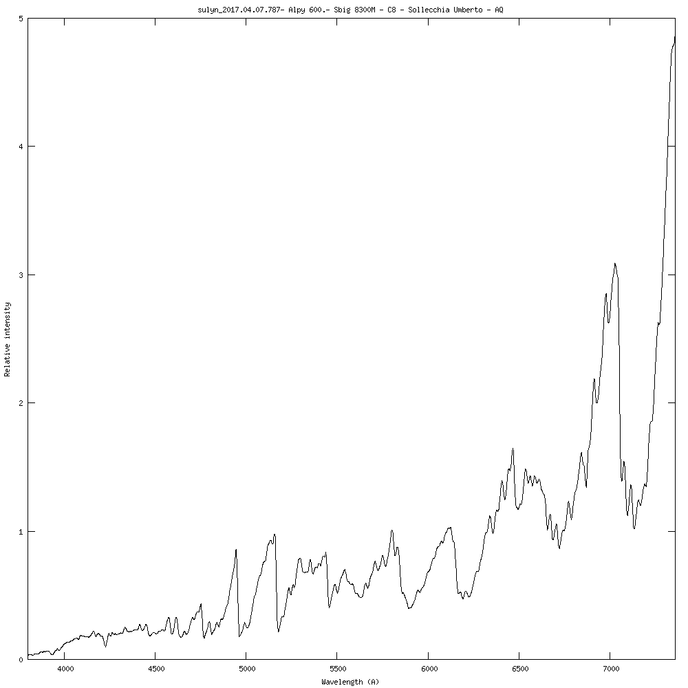

Re: SU Lyn Call for observations by Katarzyna Drozd
Posted: Sun Apr 09, 2017 2:41 pm
by umberto sollecchia
Salut, placez un nouveau profil spectral et une comparaison avec le jour 30/03/2017 et le jour 07-04-2017.Umberto
Profilo sulyn.png (9 KiB) Viewed 11863 times
