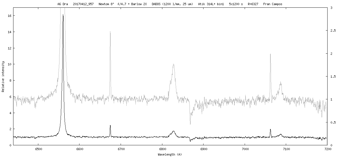

Francisco Campos
- Posts: 88
Congratulations to everybody for your nice spectra.
Here is my contribution. The last night the DADOS performed specially well
Greetings
Fran
Greetings
Fran
- Posts: 1562
Hi Fran
This is this correct range and resolution.
All the best for the next months until the expected outburst

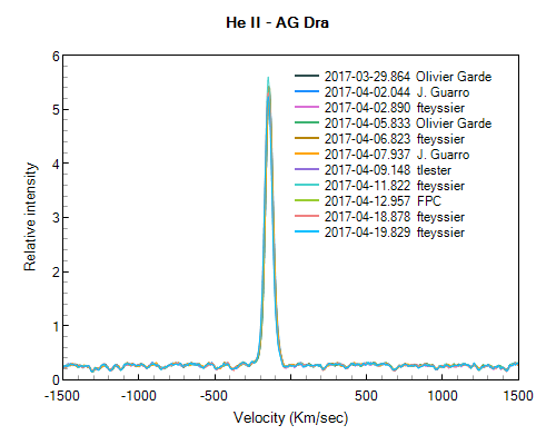

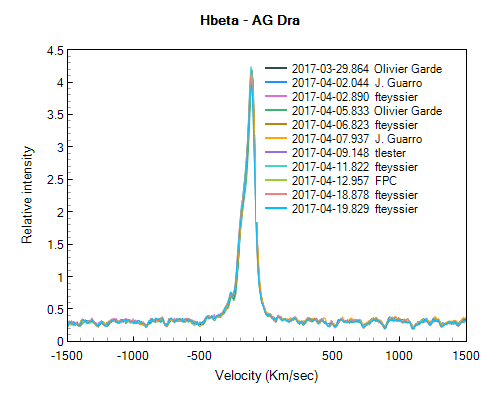

- Posts: 1562
Good, Umberto!
Un apdate on the campaign
Verdict: very stable
Bonne continuation,
Bonne continuation,

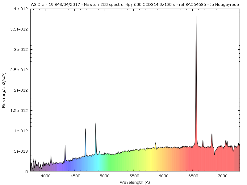

- Posts: 154
- Joined: Tue Oct 20, 2015 8:33 pm
AG Dra le 19/04/17 en basse résolution, calibré en flux absolu avec la fente photométrique Alpy, étoile de référence SAO 64686
EDIT: attachement supprimé, erreur sur la calibration en flux absolu
Bon ciel !
Jean-Philippe
Bon ciel !
Jean-Philippe

- Posts: 1562
Bonjour Jean-Pierre,
Le spectre est bon,
Mais pas la calibration en flux
Il faut attendre plutôt 1E-12 comme ordre de grandeur
Le spectre est bon,

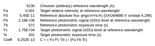

- Posts: 154
My mistake, sorry.Francois Teyssier wrote: Le spectre est bon,
