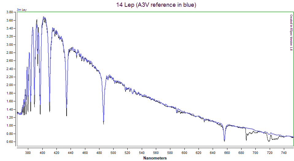

Voici 14 Lep (A3V) avec une reference. Resolution power : 516.9
14 Lep.png (16.91 KiB) Viewed 8083 times
Je suis nul avec ISIS. Je n'arrive pas à traiter mes autres spectres avec cette référence.
Je m'en vais retourner au Beginner's Corner...
Re: CMOS vs CCD for spectroscopy applications
Bonjour James,
L'exemple que tu montres est une cible très brillante (mag V=3,25) pour un spectro basse résolution donc très facile d'obtenir un bon SNR avec peu de poses et une bonne réponse dans la partie bleue du spectre, faudrait faire la même expérience mais avec une étoile bien plus faible avec un Alpy (mag. 13 par exemple).
Christian a voulu, via ces tests, pousser à l'extrême les caméras pour déterminer ainsi leurs faiblesses ou leurs avantages. Certe on peut utiliser une ASI 178 pour faire de la spectro, mais est ce la caméra la plus performante pour ce genre de mesures ?
Dans le cas de la basse révolution, on cherche avant tout à obtenir des spectres d'objets très faibles comme des NP à confirmer (voir rapport de mission ici http://o.garde.free.fr/RapportMissionCalern2017.pdf
Sur certaines NP on est à des magnitudes de l'ordre de 17 à 20.
ou encore des Sn ou novas faibles, voir des Quasars comme les spectres obtenues par certains membres de ce forum et qui figurent dans la base ARAS :
http://www.astrosurf.com/aras/Aras_Data ... taBase.htm
Dans le cas de la spectro echelle, il faut en plus que le capteur soit large pour contenir tout les ordres du spectre et c'est pourquoi Christian a testé l'ASI 1600 qui offre à moindre cout par rapport à d'autres capteurs de même dimension, des possibilités intéressante avec cette technologie CMOS, mais avec des particularités propre aux CMOS qu'ils faut pouvoir maitriser pour produire des spectres exploitables (pixels déviant ou télégraphique et gestion de la dynamique par exemple).
Salut James,
Ton spectre est pas si mal que ça ! :) Tu t'en sort bien avec ISIS je trouves. Ce logiciel est très puissant pour le traitement des spectres surtout quand ils sont faibles, il fait vraiment le boulot !
Je serais curieux de voir des cibles galactiques avec ton spectro + CMOS , comme M31ou d'autres plus faibles.
Tu as aussi les étoiles symbiotiques, les cataclysmiques et les Be qui seraient de superbes cibles et sur lesquelles il y a des programmes de suivis et recherches.
