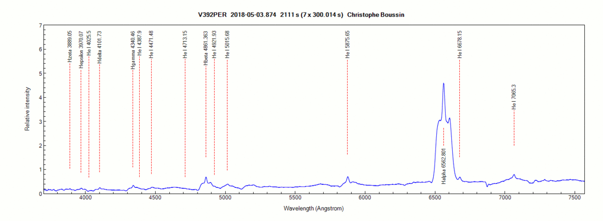

Hello à tous,
La nova de ce soir ! Beau coucher du Soleil, super ! Le temps de faire les flats :
Le spectre :

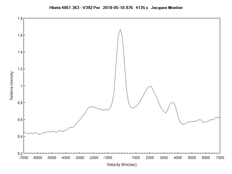

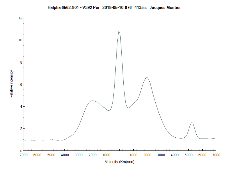

by Jacques Montier
Bonjour à tous, et bravo pour la réactivité ! Les spectres traités quasiment en temps réel cette nuit ! Impressionnant !
Même manip de mon côté avec un ciel breton parfait... Mais oui, mais oui :D
Profil final obtenu à partir de 12 poses de 300s
On retrouve bien les évolutions des profils particuliers de la raie Halpha et des autres que chacun a pu observer de son côté.

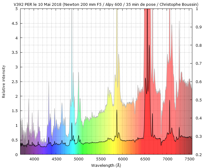

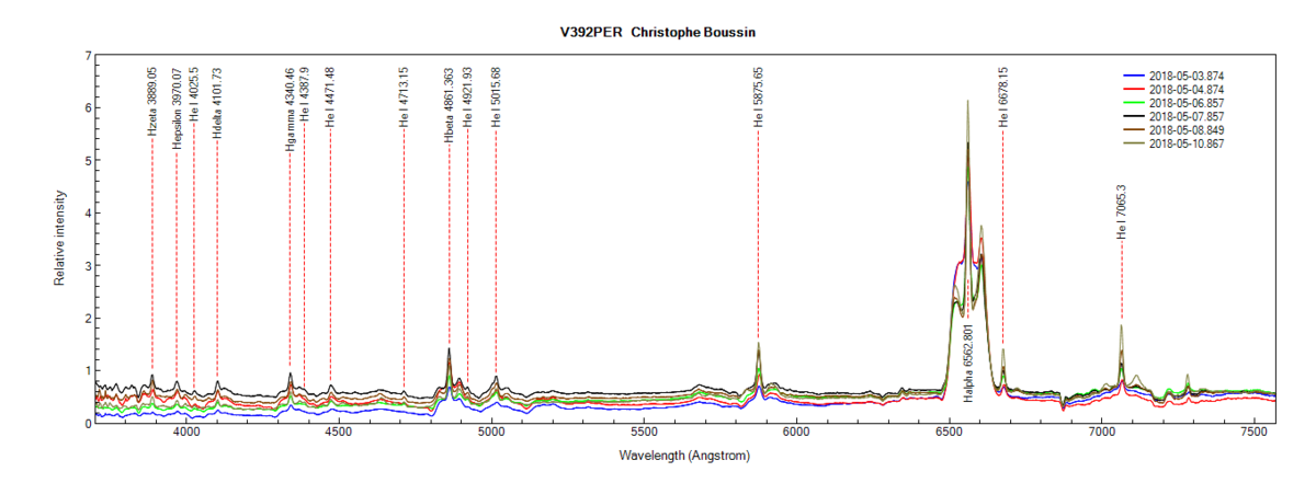

Après une interruption (nuageuse cette fois...il ne peut pas faire beau tous les jours à Château-Thierry !), voici le résultat de ma session d'hier soir, 10 Mai, avec le spectre ci-dessous obtenu à 20 h 48 TU avec une résolution de 506 (JJ = 2458249.380) et une durée d'acquisition de 35 min (7 x 300 s).
V392 PER le 10 Mai à 20 h 48 TU
_v392per_20180510_867_Christophe Boussin_3700_7570.png (99.04 KiB) Viewed 21151 times
La comparaison des spectres obtenus les 3, 4, 6, 7, 8 et 10 Mai avec identification des raies (Plotspectra) :
V392 PER les 3, 4, 6, 7, 8 et 10 Mai 2018
...et son animation !
Evolution du spectre de V392 PER du 3 au 10 Mai 2018
Quelle évolution en une semaine du spectre de V392 Per pendant cette phase de transition !!
A quand l'apparition des raies interdites...?

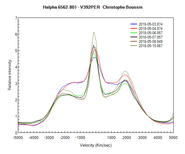

Le profil de Halpha pour ces mêmes dates :
Profil de la raie Halpha V392 PER
vitesse_v392per_Christophe Boussin.png (36.35 KiB) Viewed 21151 times

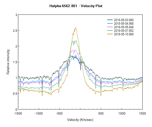

Encore un peu de chance pour moi hier soir, mais cette fois la transparence du ciel était moins bonne qu'auparavant (ciel chargé d'humidité). Le signal est très bruité dans le rouge, notamment après la DIB située vers 6614 A
J'ai eu des soucis de guidage sur fente lorsque le ciel était encore bleu, cela s'est calmé vers 23H.
Voici mes résultats avec le LHIRES III fente 23µm, 4x900s + 600s.
Dans le diagramme de vitesse, pas de correction de la vitesse héliocentrique .
V392 Per velocity Plot.png (47.79 KiB) Viewed 21148 times
Merci à tous des partages !
Bon ciel !
