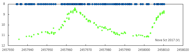

Posted: Thu Sep 14, 2017 6:01 pm
Update of AAVSO V lightcurve
Impressive rebrightning
Thank you, Paolo, for the alert

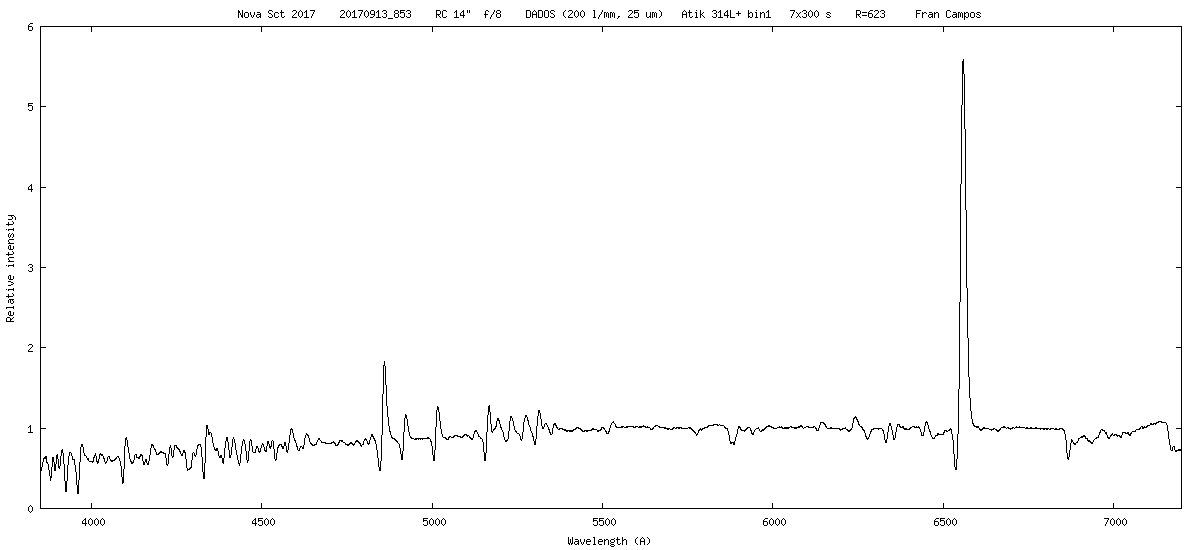

Posted: Sat Sep 16, 2017 10:02 am
by Francisco Campos
Bonjous à tous,
... et mes felicitations à tout le monde pour tous ces magnifiques spectres et le travail publié au CBAT. Cette nova est très très intéressant et la seule chose que j'ai à regretter est qu'elle sera de plus en plus difficile d'observer pour la proximité au soleil...
J'ajoûte le dernier spectre (résolution mediocre, désolé) et un stack avec tous mes spectres pour comparer l'évolution de la nova.
Salut!
Fran

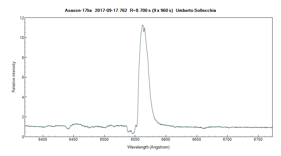

Posted: Mon Sep 18, 2017 10:06 pm
by umberto sollecchia
Bonsoir à tous, le profil de l'observation du 17-09-2017 et une comparaison avec le 15-09-2017.
Profilo nova.png (21.08 KiB) Viewed 13134 times

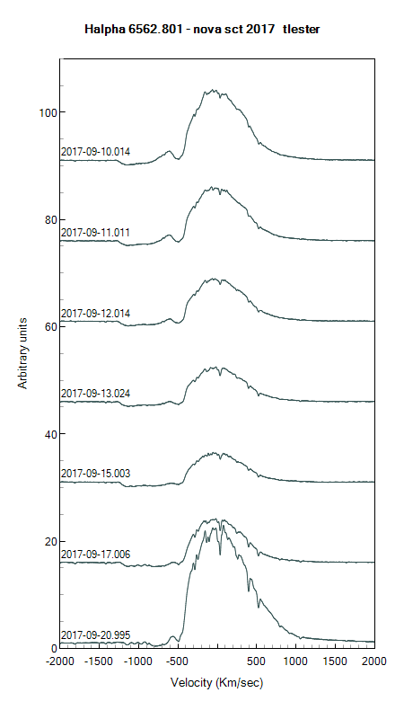

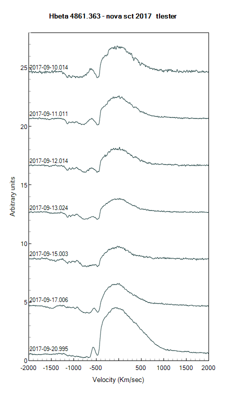

Posted: Thu Sep 21, 2017 4:00 pm
by Tim Lester
Here is my result for 2017-09-20 at R = 13000. Vmag starting to declining again.
My results for the evolution of H alpha and H beta since 2017-09-10, just before the latest maximum.
