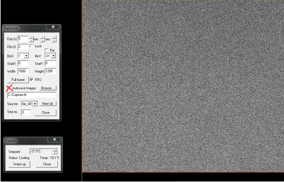

Lorsque je fais des darks ou offsets, je souhaiterais que mon image s'enregistre automatiquement. En effet a chaque fois, j'appuie sur "enregistrer" et je modifie le numéro de l'image.
question: Est-ce que quelqu'un aurait un tutorial permettant d'enregistrer automatiquement au format .FIT une succession d'images ?
J'ai vu que l'on pouvait faire des séquences avec le logiciel Artémis mais il enregistre les images au format .csq et non au format .FIT

Le paragraphe 1.5 de la notice du soft indique que la série est sauvegardée en fit, donc à mon avis, il faut que tu modifies quelques chose dans les préférences du soft ou tu doit avoir une option sur le format de fichier utilisé par défaut.Sebastien Berriot wrote:

@ Sébastien, je pense que sur Artemis tu ne dois pas cocher la case enregistrer, normalement ce logiciel fait ça facilement, (voir croix rouge)
Comme dit précédemment AudeLa est, pour moi, très bien pour la spectro, tu peux enregistrer les images à la suite ou programmer des séries par exemple 41 flats, ta cible x fois...... Quand tu programmes tes séries tu encadres ton spectre pour voir la statistique des ADU... Puis quand l'autoguidage est lancé tu peux faire autre chose, en ayant quand même un œil sur l'acquisition..
