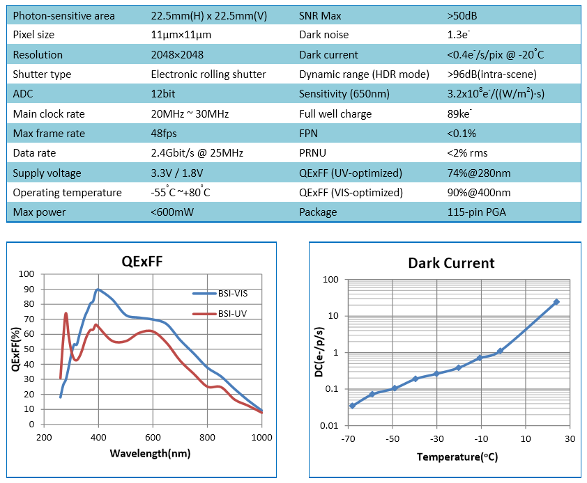

As expected, the offer in CMOS cameras will evolve very quickly (a potential problem of obsolescence for the first experimenters, but it is exciting!). The QHY42 camera announced performances:
http://www.qhyccd.com/QHY42.html
The low noise with the thinned technology (as with ASI290MM but here with much larger dimensions), it is a ruptures, and it will put the CCD less attractive if performances are confirmed...
Comme prévu, l'offre en caméras CMOS va évoluer vite (un problème potententiel d'obsolescence au début pour les premiers expérimentateurs, mais c'est excitant !). La caméra QHY42 avec les performances annoncées :
Le faible bruit avec la technologie amincie (comme avec ASI290MM mais ici avec des dimensions bien plus importantes), c'est une vraie ruptures potentielle (mais l'examen plus attentif du datasheet révèle une faille concernant le courant d'obscurité pour ce composant, bien excessif si confirmé).
Re: Use of CMOS detector for faint object spectrography
Strange this camera : full well of 89000e- and only 12 bits ADC...
the good news is the pixel size of 11u (that's why they obtain a full well of 89K)
Etrange d'avoir un puit de potentiel de 89000 électrons avec une dynamique de seulement 12 bits (4096 ADU), il y a une grande perte de dynamique entre le puit de potentiel et ce que l'on récupère à la sortie... Il y a un truc que je ne comprend pas : pourquoi ne pas utiliser un CAN de 16 bits ? C'est si compliqué (ou couteux) à mettre en place ?
La bonne nouvelle c'est que les pixels sont gros 11u (ceci explique pourquoi ils arrivent à obtenir 89K de luit de potentiel...), qu'il y a une version back illuminated et que la taille de la matrice pourra convenir très bien pour un spectro eshel :)
Post by Tim Lester »
I have been checking the QHY website for some time now to check on the status of the QHY42.
Being a back side illuminated imager the Gsense 400BSI suffers from higher dark current (0.4 e/sec at -20C). Taking the pixel area into account this is approx. 1/2 the dark current of the ASI290MM
but without deeper cooling it will still not be suitable for faint object spectroscopy. The statistical noise from the dark current will start to dominate after just 5 sec of exposure!
It is becoming apparent that in order to take full advantage of these new high quantum efficiency / low noise imagers we need cameras capable of much lower temperatures.
