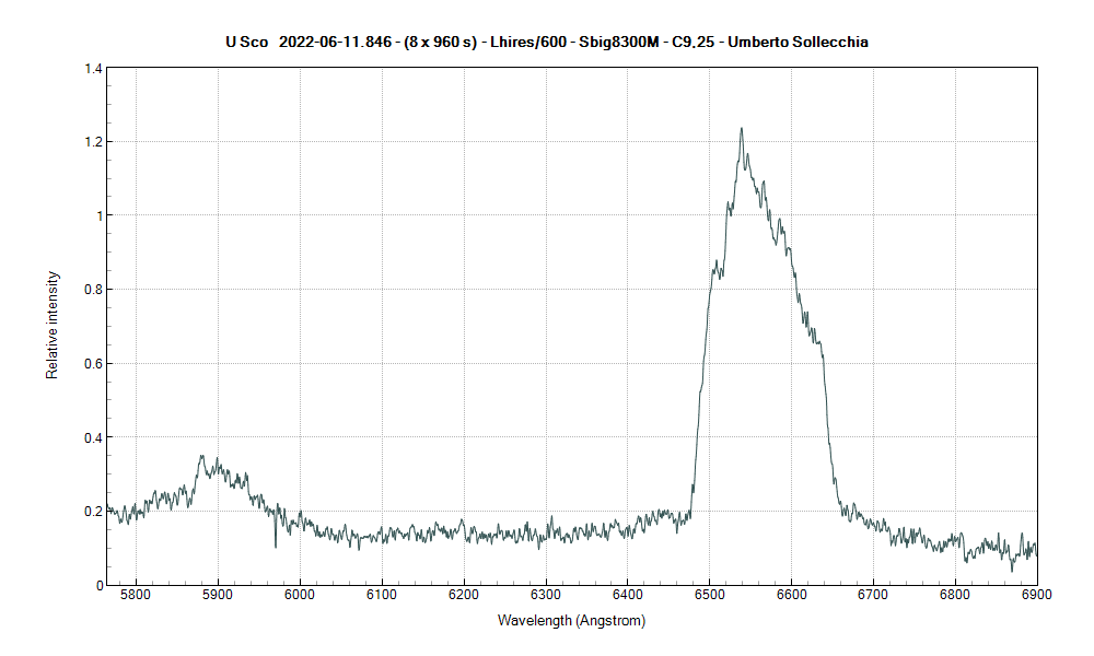

by umberto sollecchia
Bonjour à tous, la luminosité de la nova a baissé, elle est maintenant de magnitude 11, je l'ai donc observée avec le réseau 600l/mm toujours centré sur le H-alpha.
usco_20220611_846_Umberto Sollecchia.png (41.64 KiB) Viewed 9067 times
Re: Recurrent nova U Sco in eruption
Posted: Mon Jun 13, 2022 7:53 am
by Hamish Barker
nice spectrum umberto.
It is interesting that the h alpha profile seems to be gradually transforming to a single peak, although that peak is somewhat offset to the blue side.

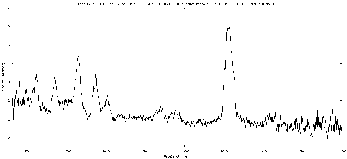

Bonjour
Un peu en retard, U Sco le 12/06/2022 avec UVEX4 G300
_usco_f4_20220612_872_Pierre Dubreuil.png (10.04 KiB) Viewed 8925 times
Crop sur Ha
_usco_CropHa20220612_872_Pierre Dubreuil.png (8.44 KiB) Viewed 8925 times
