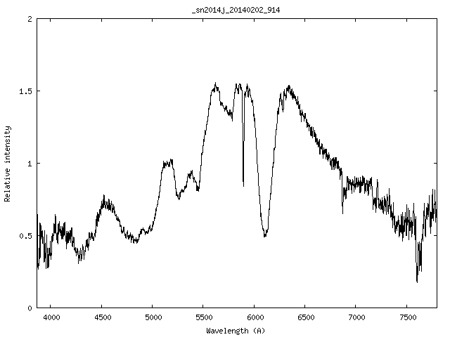

Ma petite contribution et surtout ma première SN en spectro.
- Telescope Meade ACF 355mm F/D 9.3
- Caméra QSI683ws et Watec 120N+
- Spectro Alpy 600 avec fente 23 microns
- 10 poses de 300s
- Réponse instrumentale + ciel avec l'étoile SAO15147 de type A7V

Re: PSN J09554214+6940260 in M82 - mag V 11.7
Posted: Tue Feb 04, 2014 11:07 am
by Jacques Montier
Magnifique ton profil, Christian !
Bien moins bruité que le mien.
La qualité du ciel n'était pas top avec beaucoup d'humidité (Bretagne...) et pas mal de turbulence.
J'aurais peut-être dû travailler en binning 2x2 et poser plus longtemps.
Je n'ai pas encore résolu le problème de guidage ; j'ai tenté le guidage via une lunette 80/500 en parallèle, mais pour les longues poses spectro ça n'est pas assez précis.
Du coup j'ai guidé à la main ; malgré une monture de qualité, c'est assez sportif et un peu approximatif.
Fente difficile à distinguer sur le fond de ciel avec la Watec120N qui me semble un peu limite à ces magnitudes.
En ce qui concerne la focale du Meade, je n'ai pas utilisé de réducteur de focale.
Ayant quelques doutes sur la focale de l'engin, je l'avais mesurée à partir du champ d'une image CCD connaissant la taille du capteur.
3550mm annoncé par le fabriquant (F/D10) et 3300mm mesuré sur site (F/D9.3).
Posted: Tue Feb 04, 2014 3:19 pm
by Olivier Thizy
Jacques,
Je vois en effet que ton Alpy 600 tourne comme une horloge... :-)
Un point qu'on a vu avec Tony justement sur le spectre de la SN: il est important de bien définir la zone de binning autour du spectre. En la prenant trop large, tu ajoutes facilement du bruit. Il faut la réduire au minimum, sans que le spectre sorte de cette zone, surtout dans le bleu avec la forme en queue de poisson.
Un truc aussi à faire à l'occasion pour tester ton équipement/instrumentation: faire un spectre sur une étoile moyenne (disons pour avoir un temps de pose autour de 60sec) en guidant sur la fente; puis enlever la fente et refaire un spectre. Tu mesures ensuite le flux intégré sur une colonne dans chaque spectre, et le rapport te donne ton pourcentage de perte lié à la fente (focale trop longue, turbulence trop forte, guidage pas assez précis...). C'est bien d'avoir une idée de cette perte pour ensuite pouvoir améliorer ce qu'il est possible d'améliorer.
En tout cas, bravo à tous ceux qui font la SN en ce moment... j'avoue ne pas avoir eu l'occasion de la faire mais ça fait envie! Déjà, une nova c'est puissant... alors une superNova! :-)

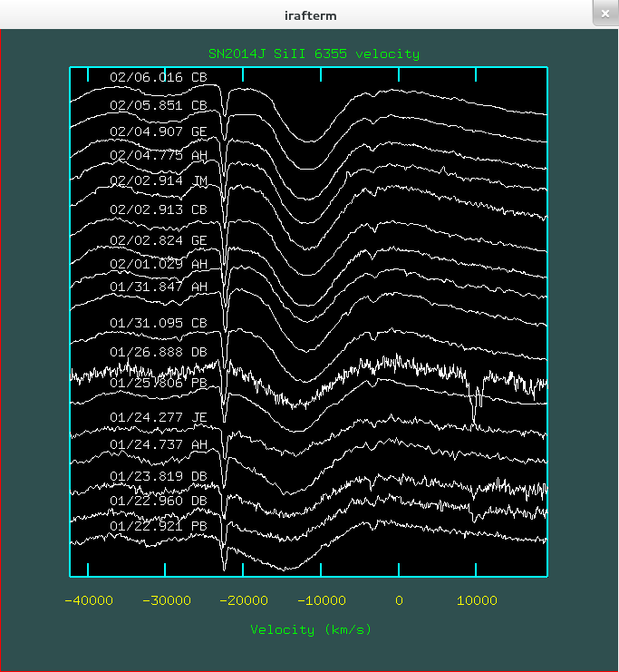

Posted: Tue Feb 04, 2014 11:44 pm
by Malcolm Locke
*Edited* - set correct velocity zero point.
Attached is a plot of the velocity evolution of the Si II feature from 22nd Jan to 6th Feb. Velocity is plotted with a zero point of 6355A.
Data is from the ARAS database, thank you to Paulo Berardi, David Boyd, Tony Heidemann, James Edlin, Christian Buil, P.J.H. Gerlach and Jacques Montier for the data.
