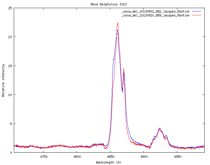

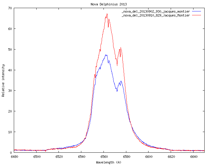

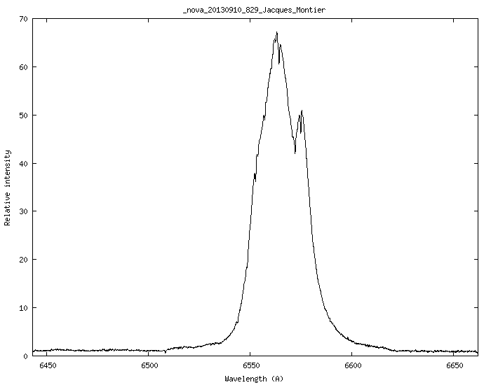

Posted: Wed Sep 11, 2013 9:17 am
by Jacques Montier
L'acquisition de la nuit du 10 sur la raie H alpha avec le lhires 2400 + C11 F/D 6.3 + caméra QSI 683ws (binning 2x2).
Temps de pose 1672s
Résolution 14975.
Sauf erreur de ma part, ça continue de monter relativement au continuum ; comparaison sur un peu plus d'une semaine environ.
Toujours aussi spectaculaire !

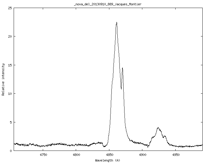

Posted: Wed Sep 11, 2013 12:16 pm
by Jacques Montier
Région H beta de la nuit du 10 avec le lhires 2400 + C11 et caméra QSI 683ws en binning 2x2 (temps de pose 3623s).
Le ciel était correct en début de soirée, mais s'est peu à peu couvert de nuages pour être complètement bouché vers 1h du matin.
La calibration avec le néon (poses poussées à 60s pour faire apparaître les raies dans cette région h beta et identification des raies avec VisualSpec) semble correcte, mais la résolution s'est pas mal effondrée (8860) ; on est loin des 15000 en h alpha...
À l'inspection des raies du néon, je trouve un FWHMX d'environ 3.
Quelle peut en être la raison ?
En ce qui concerne l'évolution au cours du temps, elle semble nettement plus faible que pour la raie H alpha.

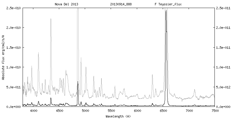

Posted: Sat Sep 14, 2013 11:42 pm
Spectre calibré en flux avec la méthode 1 de Christian.
LISA Fente 100 mcm
La seule difficulté, c'est l'autoguidage
