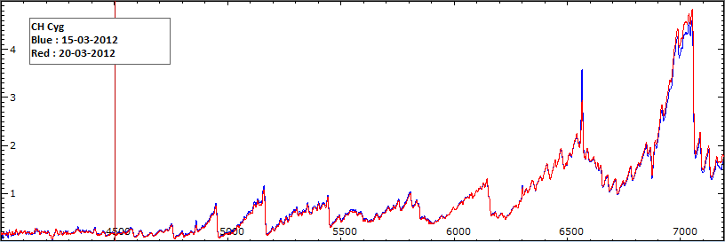

Spectre du 20 mars (bleu) comparé à celui du 15 mars (rouge).
Significatif accroissement de l'intensité des raies de Balmer.
On notera également [OI] 6300
On voit là tout l'intérêt qu'il y a à suivre trés régulièrement cette étoile trés active.

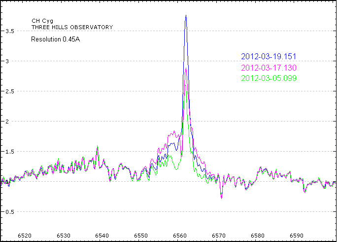

Attached are my latest spectra at H alpha O[III]
The peak intensity at H alpha increased from 17 to 19 March but the wings decreased so the total EW stayed ~constant.
