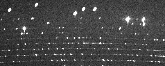

Probléme : j'ai acquis les images avec MaximDl. J'ai vu dans un post que tu as a été confronté au probléme de l'inversion des images. Du nouveau depuis ? Comment as-tu résolu la difficulté ?
Amitiés
Re: ESHEL first light
Posted: Sun Mar 08, 2015 4:15 pm
by Olivier GARDE
En fait pour corriger le problème avec Maxim DL, j'oriente la caméra CCD de façon à avoir la partie rouge du spectre en bas de l'image, et comme cela l'image est bien orienté pour ISIS ensuite.
C'est un problème d'origine de coordonnées de l'image, pour l'un l'origine est en haut à gauche de l'image (maximDL), pour l'autre en bas à gauche.
Voici ce que j'obtiens avec Maxim DL et le Thorium
Et cette même image du Thorium ouverte avec un autre soft que Maxim DL
Il y a donc un effet "miroir vertical" entre les 2.

Thank you Olivier & Martin,
I used the flip option in Maxim.
OK, but, strangly I have had also to flip horizontally
Here's the result in ISIS
I think it's OK ?

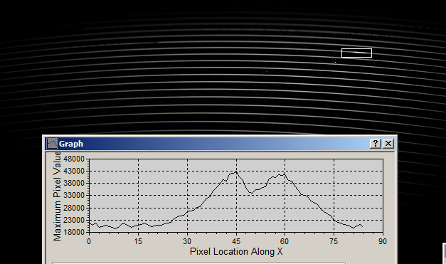

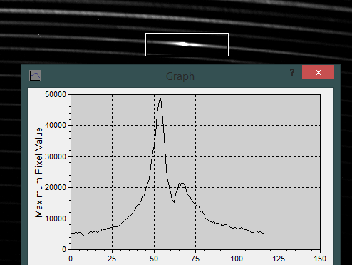

instead of flipping horizontally and vertically you can also rotate the camera by 180°, this should have the same effect. The image looks OK, but focusing can be improved as explained in my attached notes, which I wrote while setting up my echelle. They should apply as well to your echelle. In short if your collimator is not focused correctly the convergent beam on the grating produces astigmatism, visible as different slant of the ThAr lines in different orders. With correct focusing of the collimator (and camera lens) you will get nice round spectral lines :) .
Regards, Martin
Posted: Sun Mar 08, 2015 6:54 pm
Thank you Martin,
Impressive improvment
My work for next week-end
