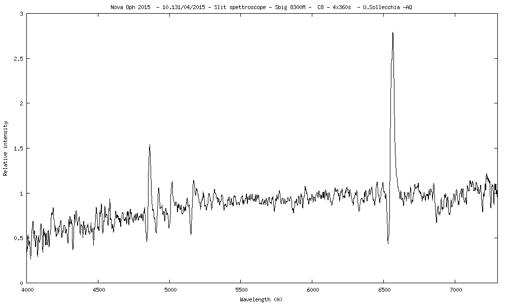

Hi all, the spectrum of Nova Ophiuchi 2015 taken this morning (10/4). Only 4 x 360s frames, the observation was very difficult due to the Moon (70% illuminated) at about 2 degree from the target.

On the last spectrum by Umberto I see the Fe II emission multiplet 42 and a strong P-Cyg profile on several emission lines (N II 5679A and 5938A visible on 30/3 profile are fading), features falling under Fe II class novae. May be an evolved transition to this class? Brightness has undergone a sudden and huge increase, the nova is now at about Vmag 10. I read about T Pyx recurrent nova 2011 outburst with similar behavior.

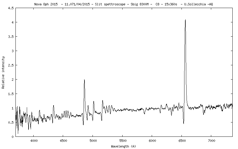

Today spectrum (11.071/04/2015):
Prof.Nova Oph 2015.png (6.39 KiB) Viewed 11501 times
An extended version using a similar Pickles spectrum instead of a Miles one.
_novaoph2015_20150411_071 nuovo.png (7.93 KiB) Viewed 11489 times

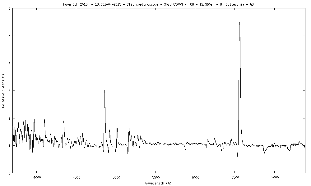

Bonjour à tous, je apporte un nouveau profil de la nouvelle. L'observation a été effectuée dans la nuit du 13/04/2015 dans des conditions de ciel ottime.
Prof. Nova Oph 2015.png (7.84 KiB) Viewed 11402 times
Cordialement, Umberto

Sur certains de ces spectres, la ligne du continuum est strictement horizontale (Christian, et le dernier spectre d'Umberto) sur d'autres on note une baisse d'intensité dans les courtes longueurs d'onde (le premier d'Umberto, et celui d'Olivier). Comme Umberto peut sortir les deux types de profil, je suppose que la forme du continuum est plutôt liée au traitement et pas au matériel utilisé.
Est ce dû à la réponse instrumentale, à la plage de longueur d'onde sur laquelle se fait la normalisation ou à d'autres paramètres auxquels je ne pense pas ?
Merci pour vos lumières
Re: Nova Ophiuchi 2015
Posted: Fri Apr 17, 2015 1:32 am
La nova est assez basse sur l'horizon et subit donc l'extinction atmosphérique. Si on n'applique pas de correction, le bleu est assez fortement atténué. Pour ma part je corrige la transmission atmosphérique en observant une étoile connue (distribution spectrale, spectre MILES) à une élévation voisine de celle de l'objet. Le fait que la correction de l'extinction soit faite ou pas peu expliquer les écarts. Faut confirmer avec les auteurs.
