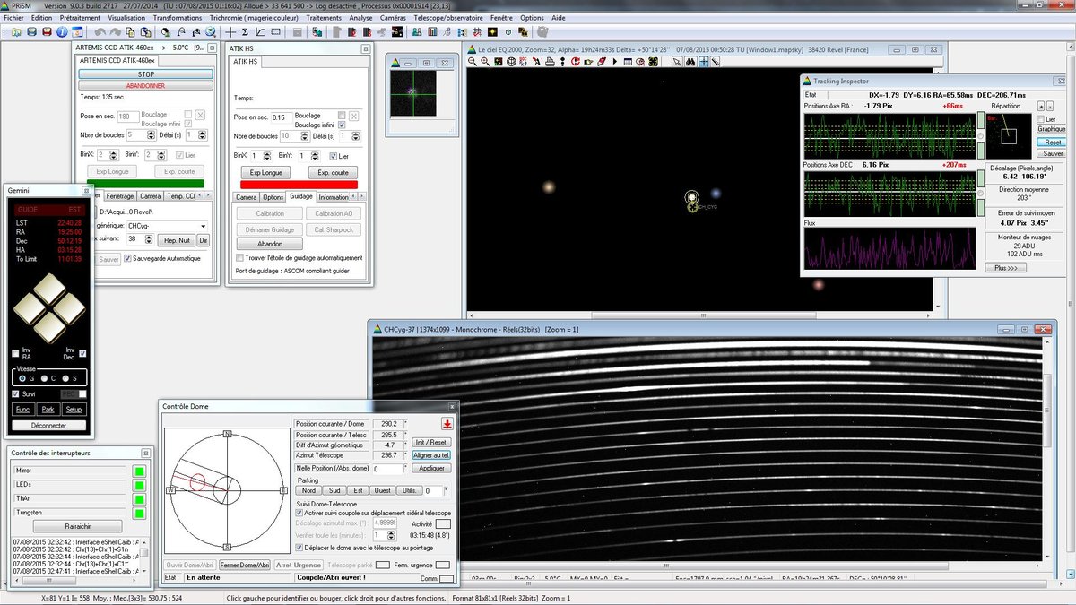

Some changes done on the spectrograph tonight and a collimated scope - it does improve the spectra!
Several reference stars, Deneb, CH Cygni during two hours and ups Cyg Be star...
Screen during CH Cygni acquisition

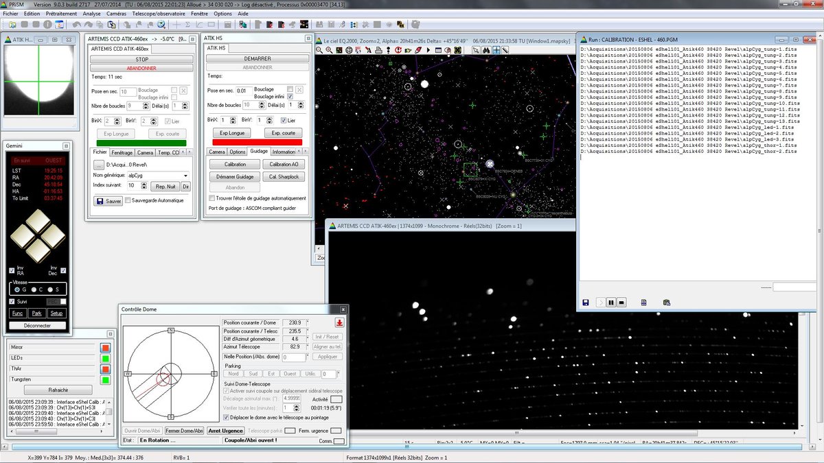

PRISM 9 script to automatically take reference spectra...

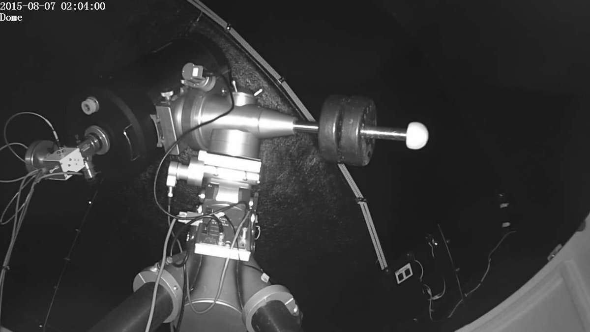

Telescope under the dome while acquisition on ups Cyg

Olivier,
Juste une question au niveau de ton set up, la camera dans ta coupole qui visualise ta monture et le C11, elle a des leds IR ?
Tu l'as met en route donc uniquement lorsque tu changes de cibles (pour pouvoir contrôler le mouvement de la monture ?)

Olivier,
oui il y a des LEDs qui sont allumées tout le temps. Pas vu d'impact sur le spectre car la fibre est protégée et le télescope regarde l'ouverture du cimier...

Hello
De même de mon coté, les led IR de mes cameras restent allumés. Cela crée un très léger pic vers 800nm avec le dôme fermé.
Mais je ne crois pas l'avoir vu avec le cimier ouvert, et le télescope qui regarde le ciel.
