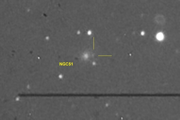

Un grand merci à Emmanuel Conseil de me l'avoir indiqué. Le ciel étant toujours impeccable depuis plusieurs jours je me décide à faire cette supernova.
Champ de guidage ; 7 poses de 10 secondes binning 2x2 Atik 314L+. La Supernova se trouve à l'intersection des traits jaunes. Juste à sa gauche un peu étalée se trouve la galaxie hôte NGC51. Toutes les autres étoiles sont des étoiles de notre galaxie. Le trait noir en bas de l'image est la fente du spectrographe qui apparait sur des poses longues.
NGC51 a une magnitude de 14.1

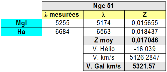

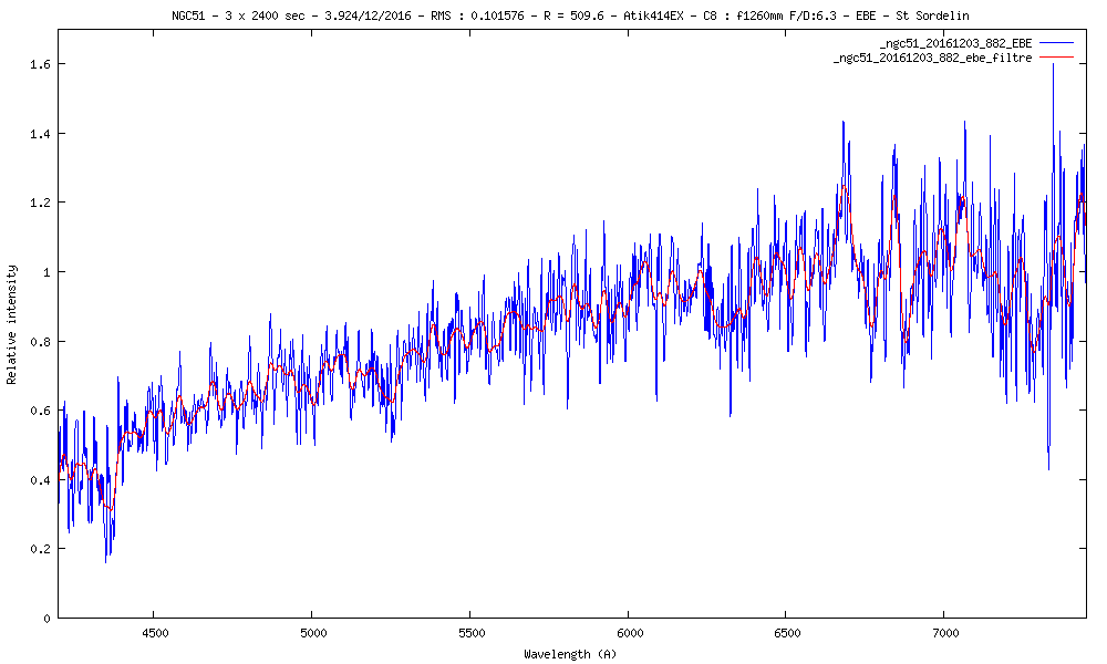

En premier calculs des mesures sur la galaxies :
Donc la galaxie a une vitesse de recession de 5321.57 km/s et se trouve à :
D = V. Gal / Ho avec (Ho = 70 km/s/Mpc)
D = 5321.57 / 70
D = 76.02 Mpc ce qui fait 247.82 millions d'années lumières. Donc notre supernova se situe à cette distance dans cette galaxie.

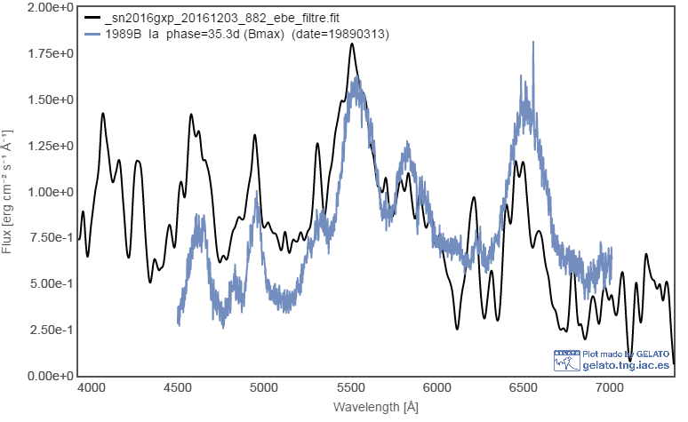

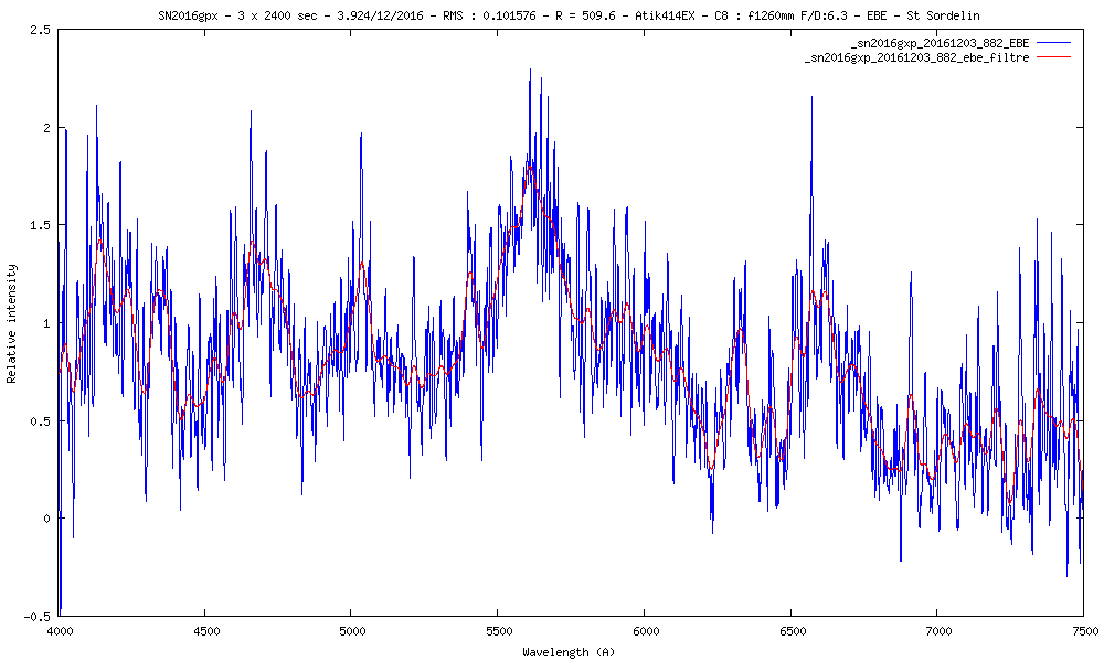

Voici le spectre de la supernova SN2016gpx :
Ci-joint la classification de la supernova par le logiciel en ligne Gelato qui indique une classification SN Ia à 100%.
Pour calculer la vitesse radiale de la supernova, on prend le pic de la raie Si II, on mesure et on calcule le décalage :
Le minimum est mesuré a 6230A. Au repos Si II = 6355A, d'ou un décalage de 125A
z = (6230 - 6355) / 6355
z = -0,01967
vr = z x c (km/s)
vr = -0.01967 x 299792.458
vr = -5896,91km/s
La galaxie NGC51 s'éloignant de nous à 5321,57 km/s, on enlève donc cette vitesse de la vitesse radiale de la supernova :
vr = -5896,91 - 5321,57
vr = -11 215,48 km/s
On sait que cette explosion (cette supernova) vient vers nous une vitesse radiale de 11 215,48 km/s.
