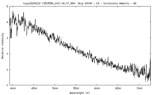

Posted: Thu Jun 08, 2017 7:49 am
by umberto sollecchia
Bonjour à tous, voici mon profil. Umberto
Profilo nova.png (5.52 KiB) Viewed 10462 times

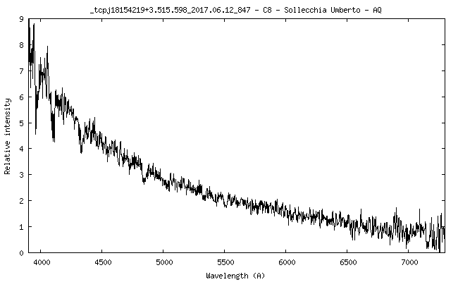

Re: Transient in Lyra
Posted: Mon Jun 12, 2017 1:00 pm
Bonjour à tous, placez un nouveau profil de la nova, observé hier soir.
Profilo nova.png (8.74 KiB) Viewed 10392 times

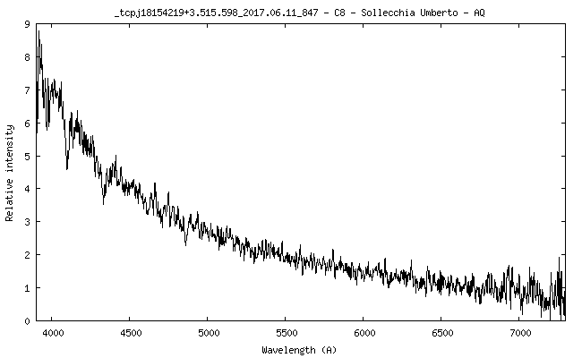

Posted: Tue Jun 13, 2017 12:12 pm
Salut, placé le profil d'observation du 06/12/2017.Umberto
Profilo nova.png (5.43 KiB) Viewed 10364 times

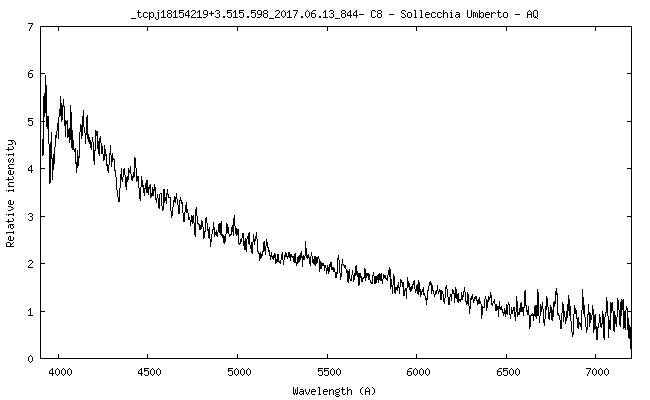

Posted: Wed Jun 14, 2017 12:07 am
Bonjour, placé le profil d'observation de cette nuit.
Profilo nova.png (5.3 KiB) Viewed 10331 times
