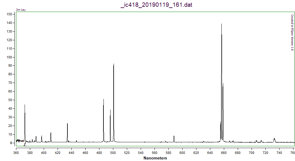

Je suis content avec mon spectre de IC418.
IC 418 full.png (12.25 KiB) Viewed 7807 times
Vers le bleu, He I et [N III] sont bien separés. Une résolution bien supérieure à 1000, je dirais.

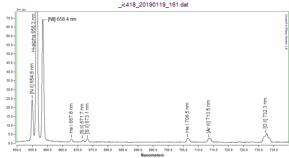

IC 418 H9.png (13.15 KiB) Viewed 7807 times
La résolution proche de H-alpha est bonne, mais les problèmes apparaissent plus à droite. J'ai observé le même comportement lorsque j'ai focalisé le spectrographe. Je ne suis pas surpris de voir cette dégradation dans la infrarouge. On ne peut pas tout avoir.
