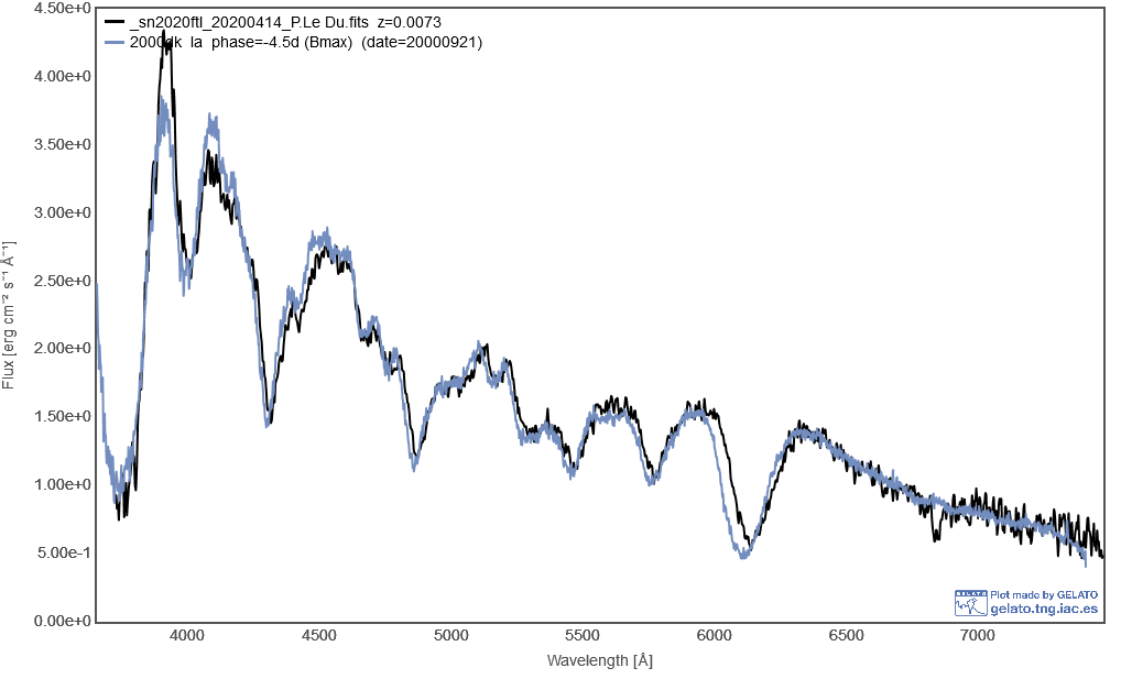

Posted: Wed Apr 15, 2020 6:54 pm
by Pascal Le Du
Ma petite contribution à cette supernova :
Spectre réalisé hier soir.
La comparaison avec Gelato
Amicalement
Pascal

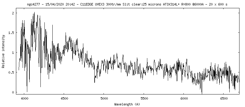

by Stephane Ubaud
Bonjour à tous,
Ma modeste contribution, la première fois que j'essaye une cible aussi faible, avec L'UVEX associé au module de calibration et de suivi CALIBREX.
A f/d 10 c'est vraiment très difficile. Il faudrait que je compare avec ce qui se fait ici ;-)
_ngc4277_20200415_863_stephane UBAUD.png (6.57 KiB) Viewed 12071 times
Stephane UBAUD
