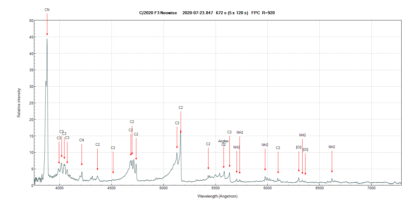

Bonsoir,
après un long arrêt observationnel, j'ai pu prendre le premier spectre depuis assez mois. Voici le spectre de la comète de mode, avec identification des principales bandes. Le sodium n'est pas visible, il semble que cet élément seulement ait visible dans les comètes quand ils sont très proches au Soleil, comme les "Sungrazer".
Le plus difficile est de faire une bonne soustraction du fond du ciel parce que la chevelure est très extense el elle occupe toute la longitude du slit.
Télescope Newton de 20 cm f/4.7 plus Barlow 2 X. Baader DADOS avec réseau de 200 l /mm.
Bonne continuation;
