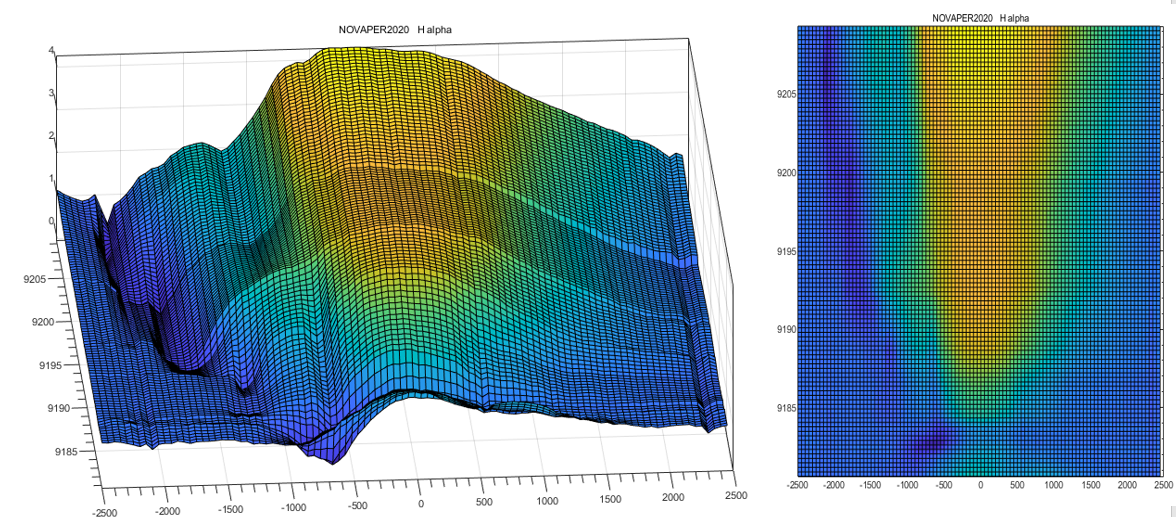

Bonjour Etienne,
Pour le moment je fais ça avec Matlab.
Il faudra que je traduise en Python ...
Amicalement,

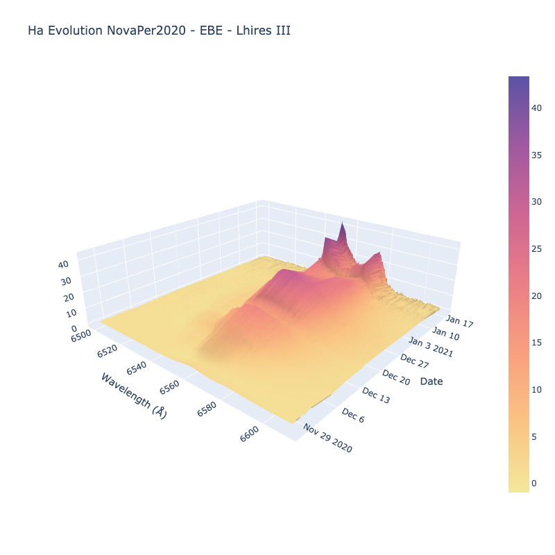

Bonjour Étienne, François,
Voici un exemple d'implémentation avec Python et la librairie Plotly.
J'ai repris tes spectres de la NovaPer2020 effectués avec le LhiresIII Étienne :
J'ai mis le code Python entier sur le dépôt ici : https://gitlab.com/chronosastro/aspyt/- ... ries.ipynb
Vous pouvez également lancer le notebook via MyBinder, via le dossier parent, pour exécuter le code : https://gitlab.com/chronosastro/aspyt/- ... /notebooks
Matthieu
