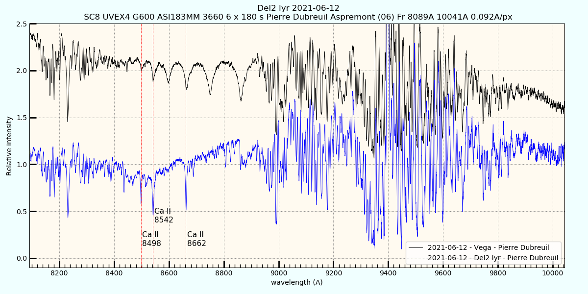

Bonsoir à tous

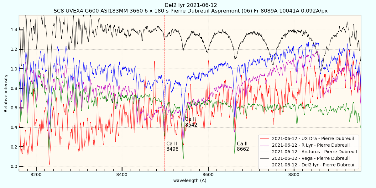

Premiers essais dans le proche infrarouge avec un réseau 600tr/mm 750nm avec filtre d'ordre 610nm.
résolution >3000
De 8000A à 8900A
Spectres IR  UVEX(4)
Spectres IR UVEX(4)
Spectres UVEX4 G600 8091A to 10043A.png (323.24 KiB) Viewed 6146 times
De 8000 à 10.000A
2 Spectres UVEX4 G600 8091A to 10043A.png (242.21 KiB) Viewed 6142 times

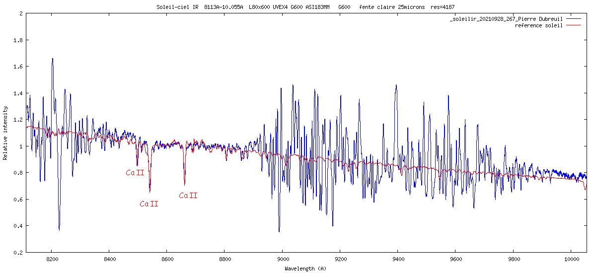

Spectre ce matin sur ciel bleu-nuageux jusqu'a 10.000A
UVEX(4) G600 IR, fente claire 25µ lunette 80x600 résolution >4000
Pas de verre dans le spectrographe !
2D  soleil IR
2D soleil IR
Spectre UVEX(4) L80x600
compare soleil_UVEX(4) avec REF_soleil_net.png (13.16 KiB) Viewed 5184 times

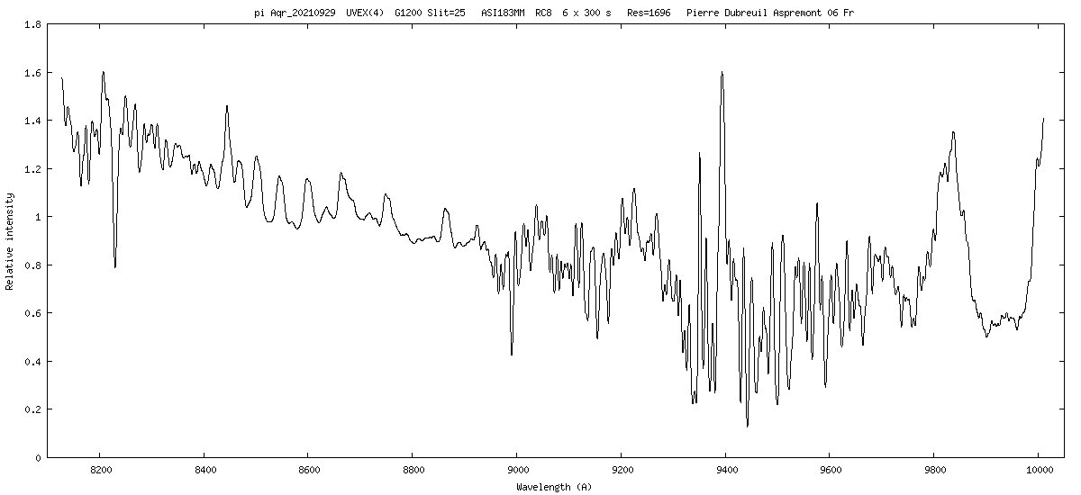

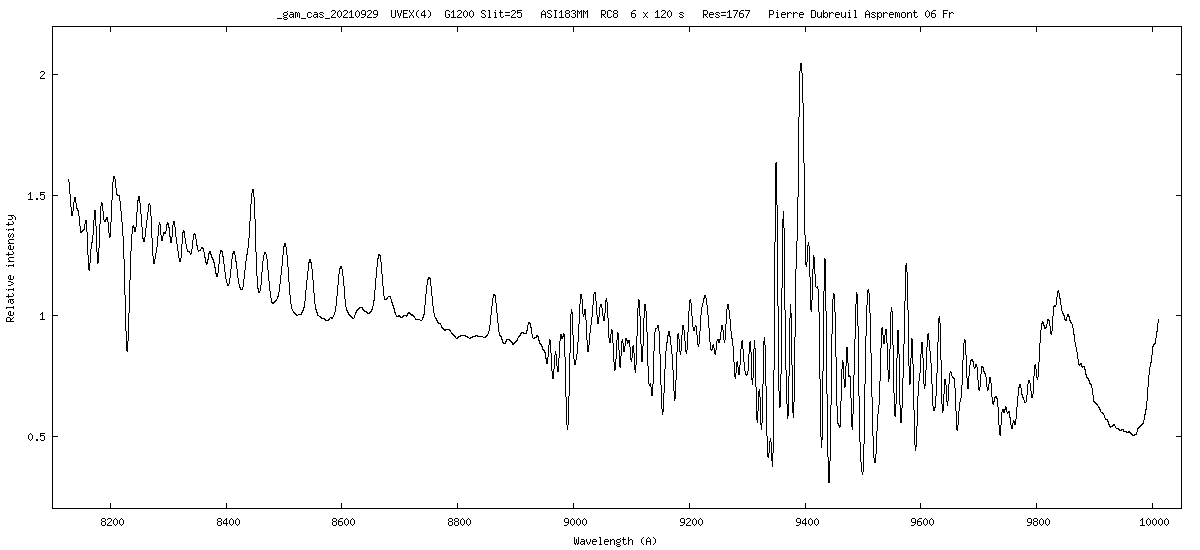

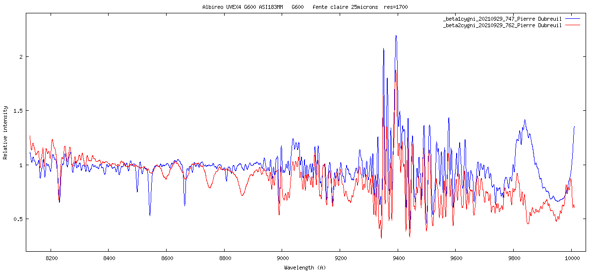

J'ai donc pointé quelques cibles jusqu'à 10000A !
Fente claire, RC8 et UVEX(4) plus de verre sur le trajet optique.
compare Bet1 et Bet2 Albiréo
Beta1 & Beta2 Cyg.png (13.09 KiB) Viewed 5111 times

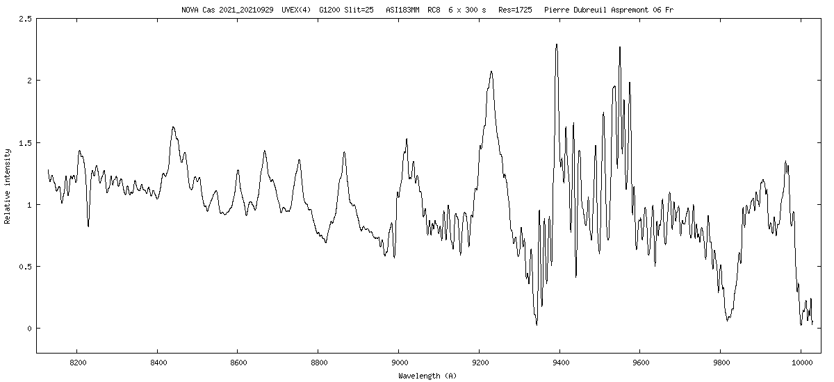

Nova Cas 2021
Nova Cas 2021
_novacas2021_20210929_872_Pierre Dubreuil.png (10.23 KiB) Viewed 5111 times
Gam Cas Be
Gam Cas Be
_gam_cas_20210929_841_Pierre Dubreuil.png (9.66 KiB) Viewed 5111 times
Pi Aqr Be
Pi Aqr Be
_pi_aqr_20210929_788_Pierre Dubreuil.png (10.34 KiB) Viewed 5111 times

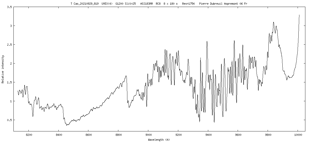

T Cas
T Cas
_tcas_20210929_819_Pierre Dubreuil.png (9.93 KiB) Viewed 5111 times
