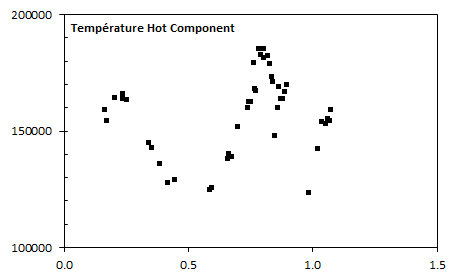

Poursuite de la surveillance de l'étoile symbiotique CI Cygni
Un cycle entier a maintenant été couvert (853 jours)
Des résultats intéressants, par exemple sur l'intensité des raies [Fe VII] :
et trés cohérents
Mesures de grandeurs physiques à partir de l'intrensité de certaines raies, par exemple, température de l'étoile chaude :
Travail de longue haleine, vu la période orbitale importante.
Mais intéressant : le smodèles de cette étoiles sont basés sur le fait que que les raies [FeVII] ne montrent pas d’effet d'éclipse, donc à confirmer mors de la prochaine conjonction, dans environ 800 jours.
