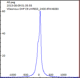

With a C11 and LhiresIII with 2400 grating... 5x300s... easy target... at OHP !
But I have only the H-alpha line.
AG peg
AG peg
Valerie

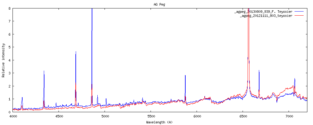

AG Peg ce soir au LISA
_agpeg_20130809_939_F. Teyssier.png (4.71 KiB) Viewed 12338 times
et comparaison avec spectre de fin 2012
On notera l'affaiblissement de HeII 4686 relativement à H béta, ainsi que celui des bandes d'absorption TiO.
Fe II relativement intenses (4922, 5016)
[Fe VII] faibles, mais toujours visibles
Un objet qui mérite d'être suivi ...

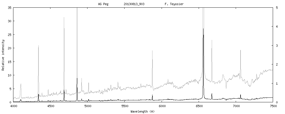

AG Peg ce soir
_agpeg_20130813_903_F. Teyssier.png (7.28 KiB) Viewed 12276 times
On notera la large raie à vers 6830 A.
En fait la raie OVI 1032 angströms déplacée vers le visible par effet "Raman scattering".
Seules les étoiles symbiotiques montrent cette raie.
L'unique occasion pour les amateurs d'observer l'UV ...
