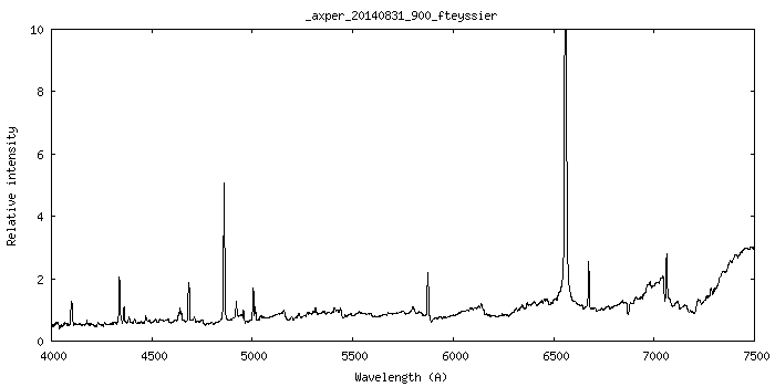

Re: Symbiotic AX Per in outburst
Posted: Thu Sep 04, 2014 10:58 pm
by Tim Lester
AX Per on 09/04.

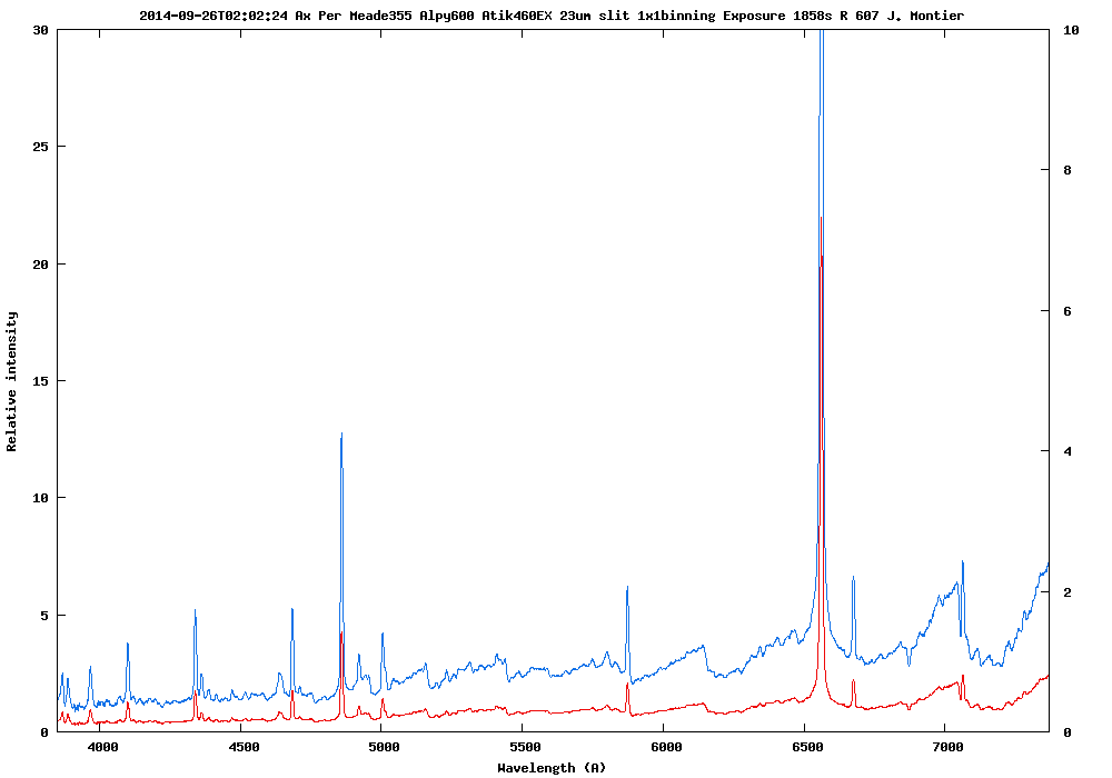

Posted: Fri Sep 26, 2014 12:52 pm
by Jacques Montier
Ax Per on 26/09
Regards,

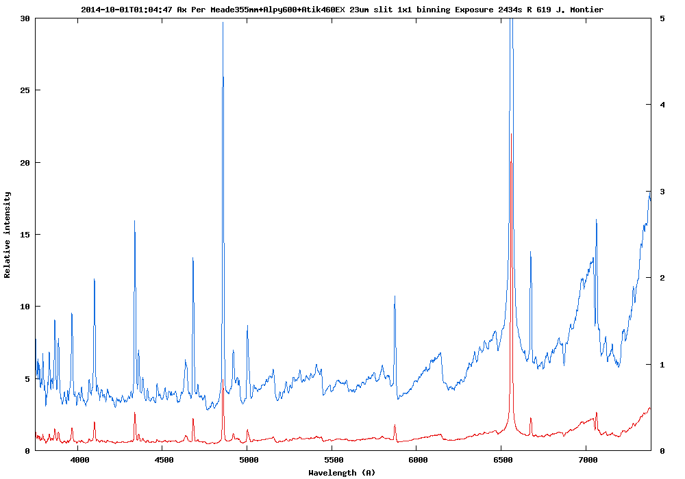

Posted: Wed Oct 01, 2014 3:18 pm
by Jacques Montier
Ax Per on 01/10
Regards,

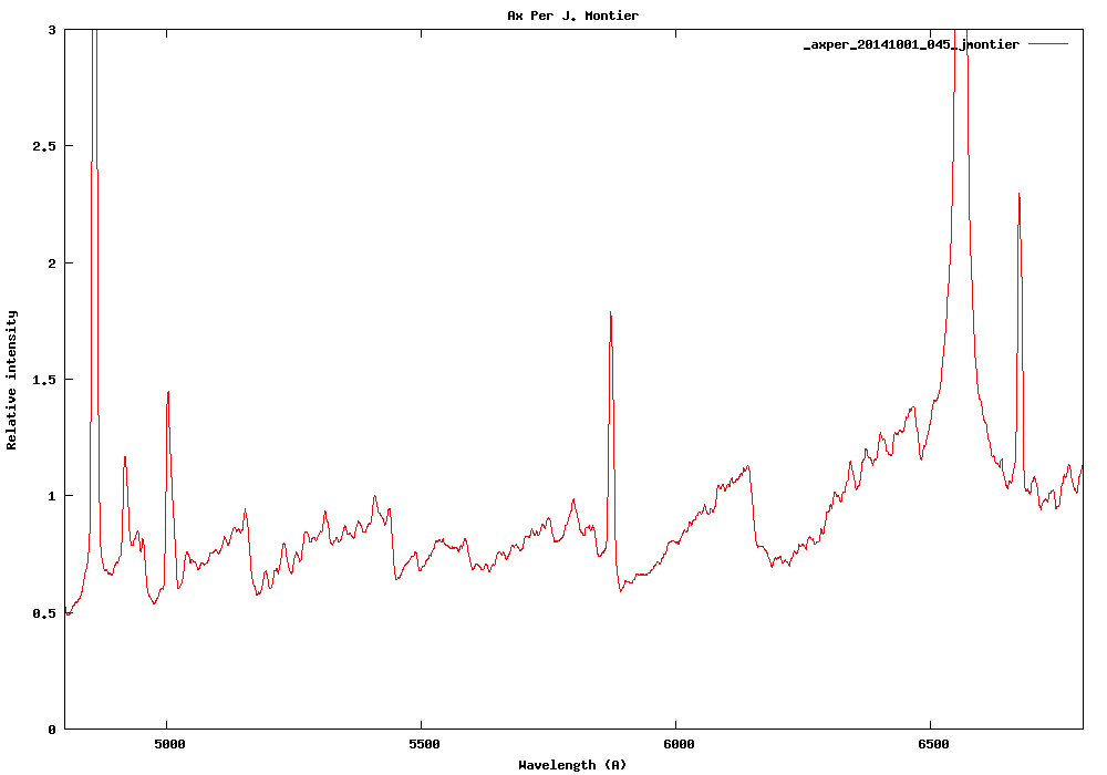

Posted: Tue Oct 28, 2014 2:53 pm
by Jacques Montier
Ax Per on 20141027
Regards,

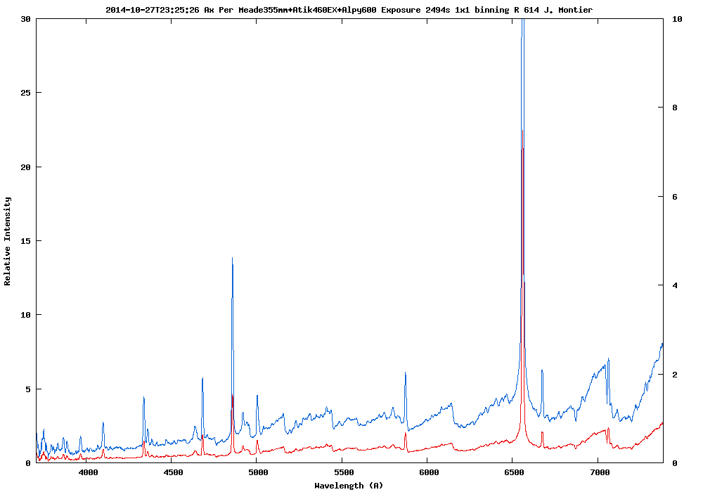

Posted: Thu Oct 30, 2014 5:46 pm
by Jacques Montier
[FeVII] 5721A and [FeVII] 6087A lines on 2014/10/27 ?
Regards,
Posted: Fri Oct 31, 2014 5:45 pm
C'est exactement ça, Jacques.
L'enveloppe qui entoure la naine blanche commence à se rétracter, sa température augmente (PV = nRT),ordre de grandeur : 100 000 K et son rayonnement se durcit, jusqu'à pouvoir ioniser le fer 6 fois. Les raies excitées par collisation [Fe VII] réapparaissent. On doit pouvoir également observer un renforcement des raies de forte excitation, comme ar exemple He II.
Bonne continuation,
L'estimation de la température de l'objet chaud peut être réalisée à partir de la mesure des raies H béta, He II 4686 et He I 4471
Voir : http://www.astronomie-amateur.fr/feuill ... Cyg_2.html
Bonne continuation
Posted: Sat Nov 01, 2014 10:00 am
by Jacques Montier
Merci François pour ces infos.
Ah je sens que je vais bientôt lui prendre sa température... ;)
Amitiés,
