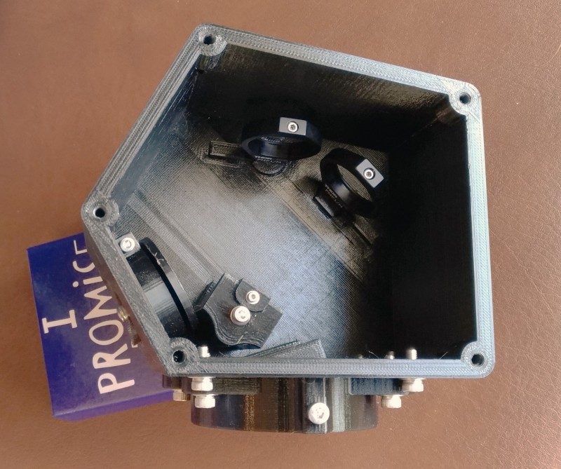

montage optique
montage optique
interieur optique.jpg (130.47 KiB) Viewed 27013 times

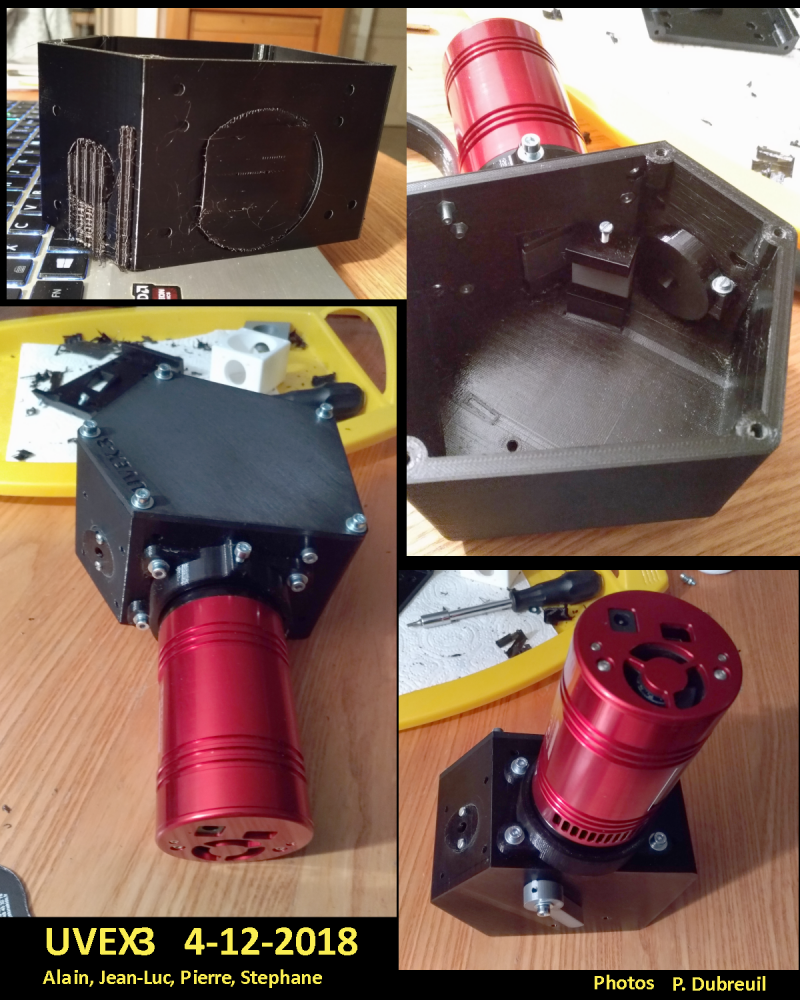

Imprimé le 4/12/2018 (14h30 !) , en attente des éléments optiques.
imprimé le 4/12/2018  (durée 14h30 !)
UVEX3 imprimé 4-12-2018.png (1013.21 KiB) Viewed 27013 times

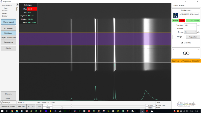

Acquisition lampe calibration
Acquisition d'un spectre d'une lampe fluo-compact dans l'UV
lampe fluo zone UV.PNG (135.8 KiB) Viewed 27013 times

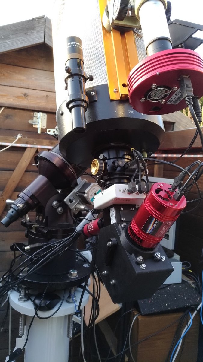

Le lendemain , installation de l'UVEX3 réglé sur C8 , en attente d'acquisition !
UVEX3 sur C8 pour ces premiers spectres le 4/1/2019

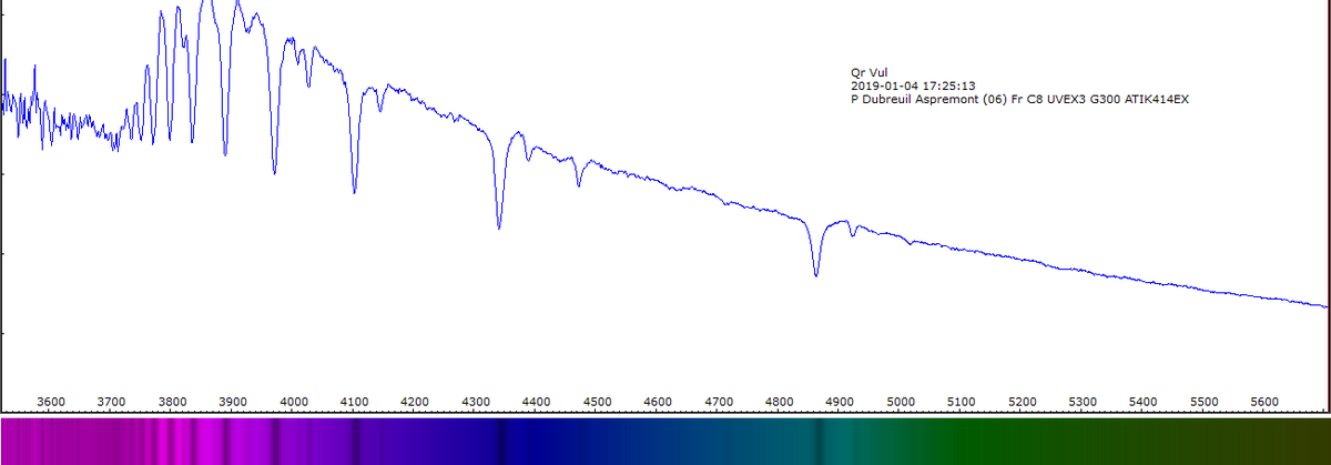

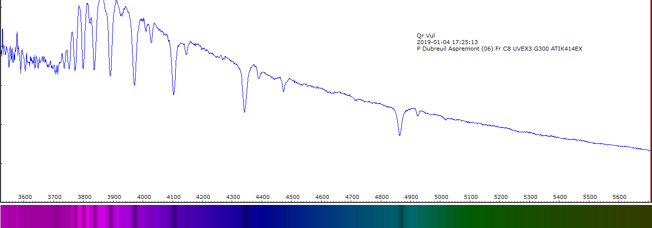

le premier spectre traité
spectre Qr Vul dans l'UV

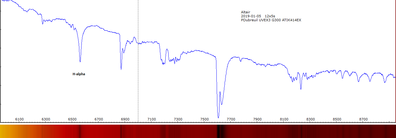

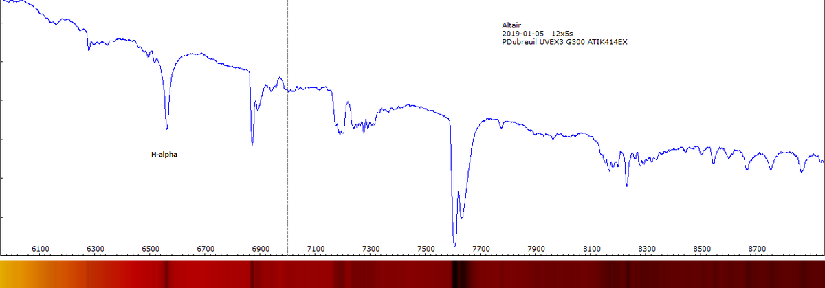

Le lendemain soirée spectres dans l'IR de quelques étoiles, mais bien incapable de calibrer cette nouvelle région spectrale !
Heureusement, Christian a analysé et dépouillé ... Il vous présentera ses résultats et conclusions.
exemple sur Altair
spectre calibré dans l'IR

Excellent travail de l'équipe Brice de Nice qui rend ce projet UVEX3 encore plus concret aujourd'hui. Dans assez peu de temps, fichiers d'impression et notice de montage, de réglage et d'ulisation seront en ligne.
Les observations de Pierre Dubreuil avec son petit C8 sont intéressantes (ce type et ce diamètre est le coeur de cible du projet UVEX). Celles dans l'IR montrent que l'on peut aller assez loin et assez simplement dans cette partie du spectre. Le fait qu'un groupe tiers se soit emparer de cet instrument et observe est pour moi une étape clef.
Voici quelques spectres IR réalisés par Pierre, quasi sa première lumlère avec UVEX3...
QR Vul (étoile Be), spectre dans lequel j'ai rectifié le continuum à l'unité, ce qui permet de mieux analyser le profil des raies :
Un spectre d'une étoile G, qui montre très bien le triplet du calcium au dessus de 850 nm, alors que la raie Halpha est bien nette à 656 nm - l'achromatisme de UVEX3 s'exprime ici (le pouvoir de résolution est de l'ordre de R=850 vers 7500) :

Le problème des lampes d'étalonnage est critique, comme le rappelle Olivier Garde. Dans l'UV les lampes flux-compact avec leurs raies du mercure permettent un étalonnage relativement correct. Ces mêmes lampes (certaines plus que d'autres attention) offrent des raies d'argon, fort commode pour étalonner dans l'IR. Voici par exemple le spectre de la lampe fluo employée par Pierre en l'agitant devant l'ouverture du télescope durant la pose - on voit pas mal de raies d'argon bien fines :
Pour ma part, j'ai trouvé que les lampes fluo-compact de la marque DIALL offrent un magnifique spectre argon dans l'IR. Celui des lampes fluo Ostam est présent, mais bien moins intense, et moins intéressent. Comme j'ai dit dans un fil récent, ces lampes ont vocations à disparaitre, faire des stock).
