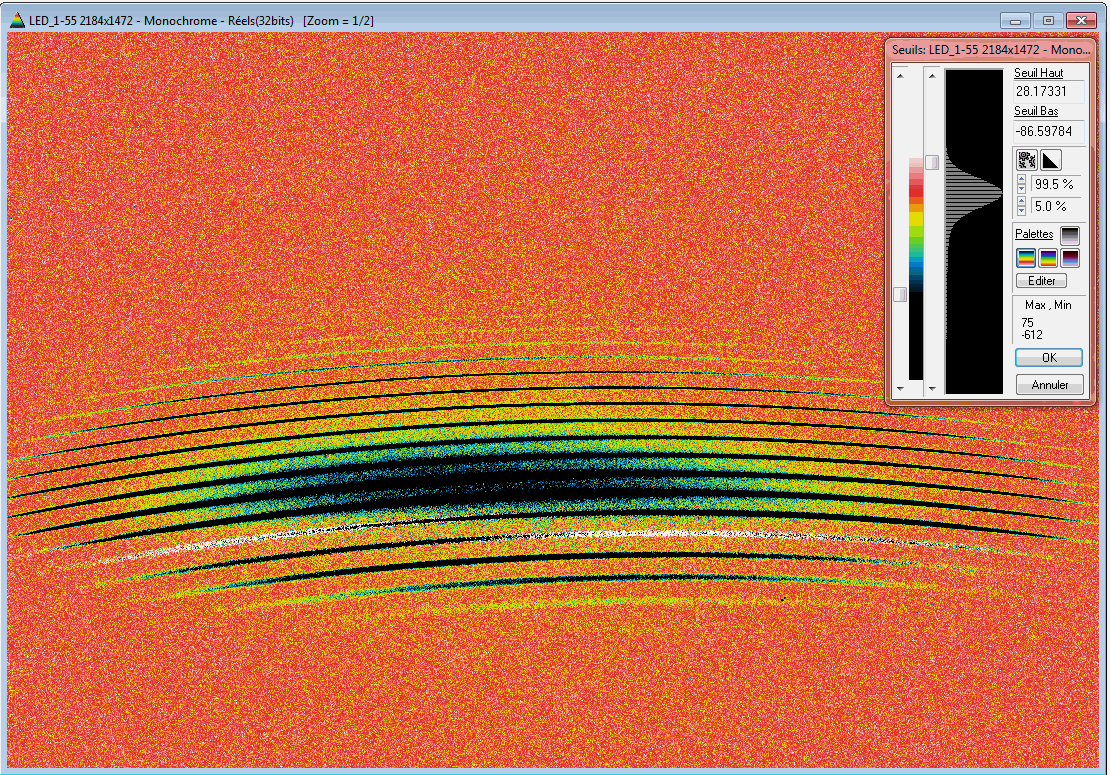

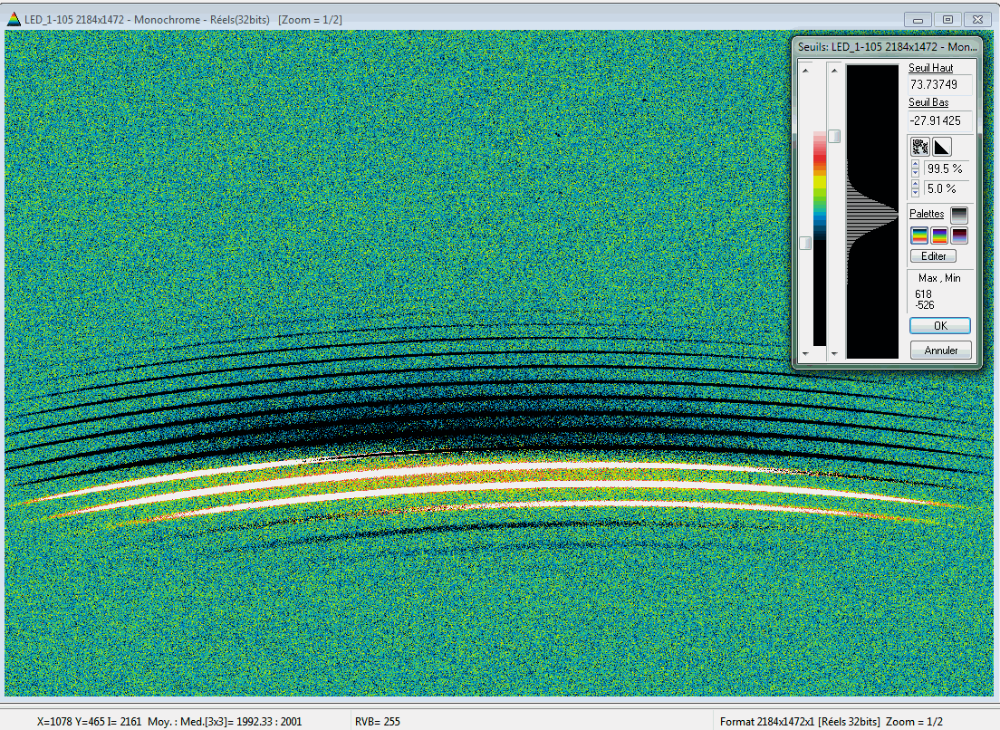

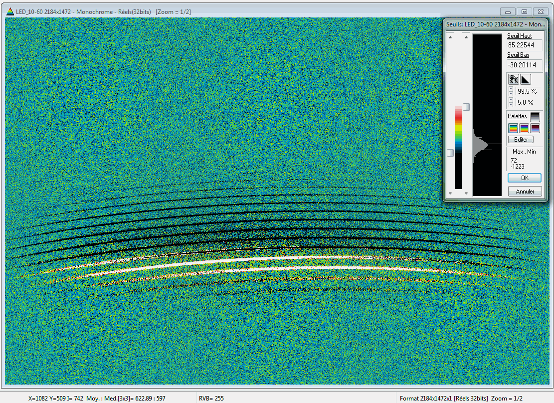

Sur cette première image (LED-1 - LED-10), on voit clairement une évolution sur les 6 premières minutes : LED-10 apparaît plus lumineuse que LED-1, qui au vu des valeurs des ADU, se situe dans une estimation à 30% à certains endroits :
Sur les images suivantes, on voit que les valeurs évoluent de façon non linéaire, avec d'ailleurs une luminosité des LED qui finissent par un peu diminuer mais avec des différences non négligeables sachant qu'à l'endroit où l'intensité est indiquée (dans la ligne du bas), la valeur de l'intensité du pixel frôle les 30'000 ADU.
LED-1 – LED 55 :
LED-1 – LED-105 :
LED-10 – LED-60 :
