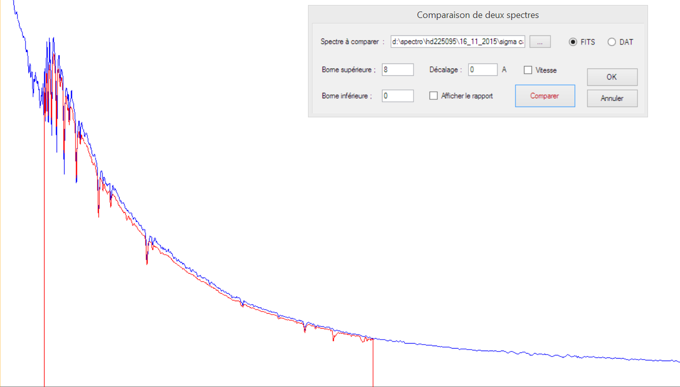

pour la réponse instrumentale, il me semblait avoir compris qu'il ne fallait pas trop lisser la bosse dans le bleu caractéristique de l'Alpy mais c'est probablement là ou le bât blesse. Je joins une capture d'écran du profil réponse, depuis hier impossible de faire un graphe gnuplot, ça me plante ISIS - pas de réponse et Ctrl Alt Supr pour s'en sortir.

Tu as un moyen très simple de vérifier si ta RI est bonne ou pas.
Lorsque tu as calculé ta RI, tu recalcules ton spectre de ton étoile de référence avec, puis tu compares le profil de l'étoile de référence que tu obtiens ainsi avec celle de la database ISIS qui t'as servis pour obtenir la RI. (fonction dispo dans l'onglet "5-profil" puis le bouton à droite "compare"). Les 2 profils doivent se superposer parfaitement.
Voir l'exemple ci dessous :
La courbe en bleue est celle de la database, la rouge celle de l'étoile de référence qui a été prise avec un LISA.

Re: Premier spectre Alpy
Olivier,
Effectivement il y a un problème, voilà ce que ça donne pour moi ( Sigma Cas / étoile BIV de la base ). Ca colle à peut près au début dans le rouge puis ça diverge en allant vers le bleu. Donc je comprends que la RI corrige trop dans le bleu?.
Merci pour tes conseils
Jean-Louis
Jean-Louis

Hello Jean-Louis, it seems to me that there's nothing wrong in your work. Just rescale both profiles at the same spectral interval (e.g. 6650-6750 A) with "Normalize" command before comparing them.
You can see here how the same profile look like when it's scaled over a slightly different spectral range (very similar to your case):
Note that a very small difference at low intensities (e.g. h-alpha region) corresponds to a larger difference at high levels (blu/UV region here). Rescaling is a multiplication of all intensities for a constant, so the divergence of profile is a normal behavior in such cases. If I use the "Normalize" command with the same interval on both profiles I showed you, they match perfectly when compared.
So, your IR correction should be fine, it's just a matter of rescaling if you want to verify it with a comparison. Try and compare again.
Congratulations for your first spectra!
PS: sorry for English (also bad)...
Hi Paolo, hi Bertrand,
Thank you for your support
! Will try the normalize trick and double check.
Clear skies
Jean-Louis
Clear skies
Jean-Louis
