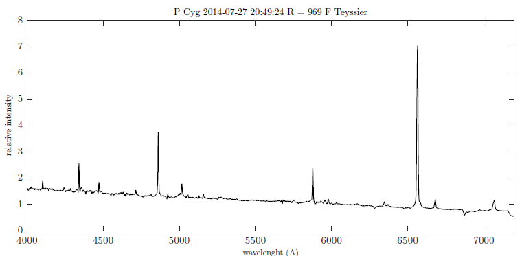

Voici le continuum de P Cygni :
Peux-tu nous dire quelle étoile de référence tu as prise et à quel moment par rapport à l'acquisition du spectre P Cyg.

HD193369 (36 Cyg) est une bonne référence pour P Cygni (34 cyg) car elle est très proche et a un E(B-V) de zéro. Par contre, cette région est assez basse au moment de l'observation (~35° au dessus de l'horizon) et il serait intéressant de voir à quelle heure tu as observé HD193369 par rapport à P Cygni et la différence de hauteur sur l'horizon entre les acquisitions.
Exemple, si la cible est observée à 35° et la référence à 30°, l'erreur dans le bleu (4000A) est de 10% ce qui commence à ne pas être négligeable.
Un bel outil à utiliser pour simuler l'impact de la transmission atmosphérique en fonction de la hauteur sur l'horizon est la feuille Extinction.xlsm de François Teyssier disponible sur son site:
http://www.astronomie-amateur.fr/ProjetsSpectro0.html

J'ai repris le spectre de P-Cygni :
- l'étoile de réference est HD193369 de classe spectrale A2V.
J'ai commencé l’acquisition des spectres par :
- P-cygni de 20h35 à 20h40, et
- HD193369 de 20h59 à 21h03.
Dans le ciel P-cygni était à 40° et Hd193369 à 35°.
A noter que cette fois j'ai pris un fichier d'Argon de 50 secondes au lieu de 80 secondes dernièrement et le RMS est redevenu très correct. Sur le fichier d'Argon de 80s. les raies sont saturées (5852.49A...) C'est ce qui devait me causer un fort RMS.
Pour la réponse atmosphérique je ne comprends pas trop comment la traiter.

- Pour PCyg, effectivement la RI n'est pas correct et comme l'indique Olivier, la hauteur de l'étoile de référence par rapport à la cible est très sensible. Pour ma part, j'essaye de toujours faire l'étoile de référence à la même hauteur que la cible (soit en la faisant en premier soit après la cible selon le choix de l'étoile, la valeur e(b-v) est également importante et doit être le plus proche possible de zéro)
