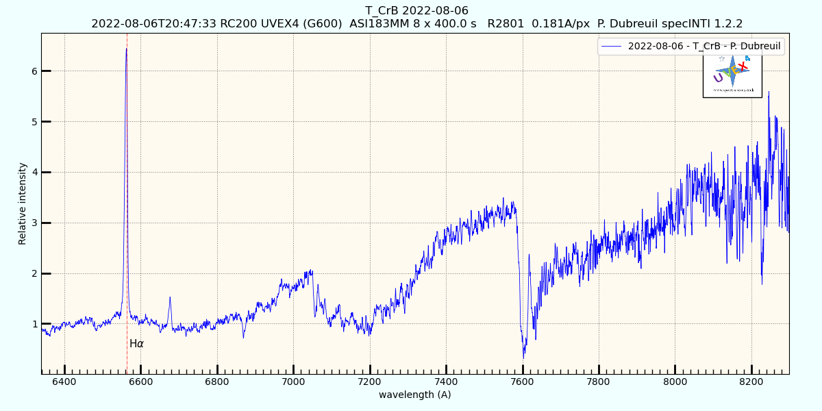

by Dubreuil Pierre
T Crb hier soir, proche IR
UVEX4 G600-750nm, slit 15µ
Spectre T_CrB 6339 to 8299.png (128.02 KiB) Viewed 7152 times
Pas vraiment d'évolution pour l'instant.
