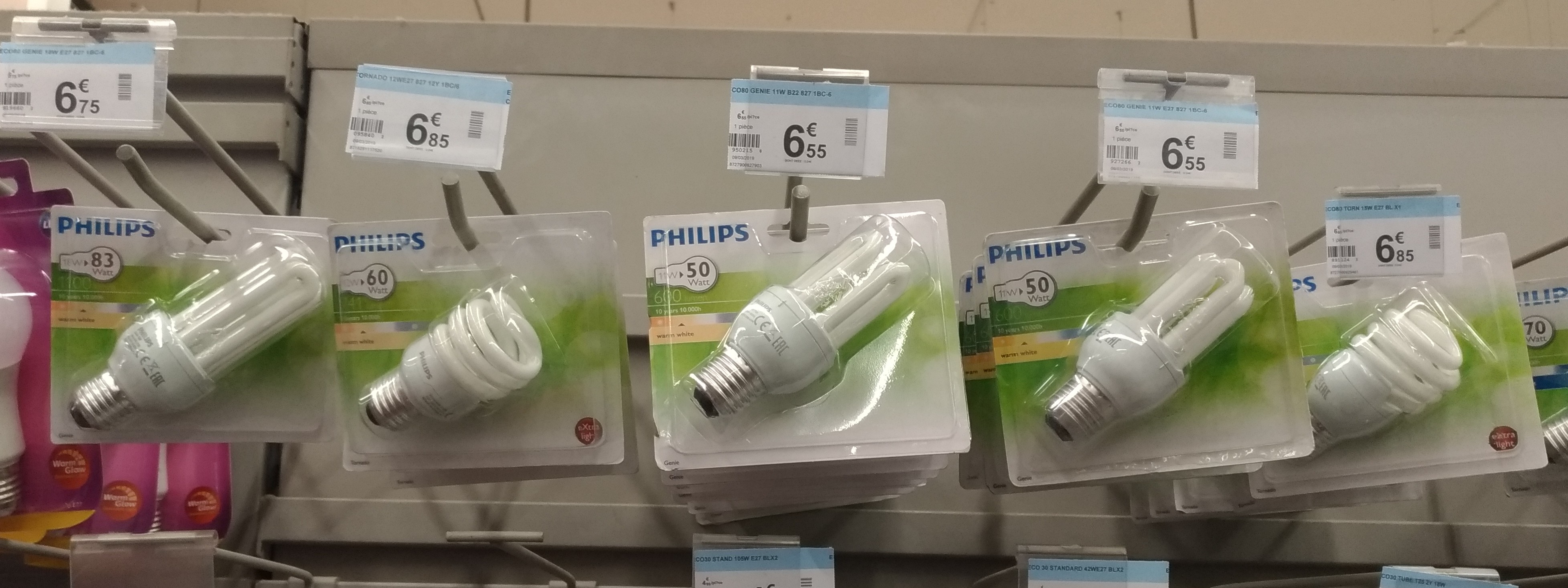

- Posts: 1432
Re: UVEX3 N2
J'ai repérer ces produits Philips aussi dans un centre Leclerc sur Toulouse (Saint-Orens) - on fait de la pub, mais c'est bien que l'on en trouve encore.
J'ai testé ces lampes fluo Philips, en particulier le modèle WARM WHITE 23W (110W). Celui-ci est intéressent car il montre la raie du mercure à 3341 A (faiblement, mais elle est là). En revanche les modèles COLD DAYLIGHT ne montrent pas cette raie (ou très très faiblement), je ne recommande pas (en plus vraiment éblouissante).
Donc, préférez le modèle warm white si vous avez le choix. Pour la puissance, vous pouvez bien sur choisir moins que 23W (je suppose que la raie 3341 A demeure visible).
