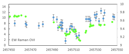

Update of Raman OVI equivalent width
The V curve in green (inversed scale)
- AGDra_OVI.PNG (7.87 KiB) Viewed 10686 times

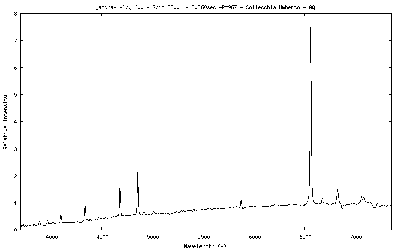

Bonjour à tous, voici ma contribution à cette symbiotique .
- Profilo AG Dra.png (4.55 KiB) Viewed 10668 times
- Comparison.png (5.02 KiB) Viewed 10666 times
Sincèrement.
