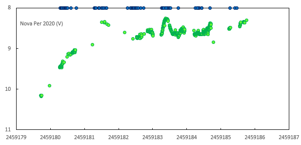

Posted: Wed Dec 02, 2020 10:09 am
Update of the lightcurve and ARAS spectra:
Still very luminous in visible range.
The last spectra show clearly the recombination: increase of the emission lines produced by the cascade of the electrons after recombination.
Les derniers spectres montrent clairement que la phase recombinaison a commencé: l'intensité des émissions augmente du fait de la cascade des électrons après leur recombinaison avec les ions.
Bonne continuation!
