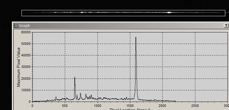

by Thierry Lemoult
Une série de pose de lancé sur la Nova avec l'eShel. Mon maximum est un peu plus bas. 32000. Peut être un effet de mon parebuée trop serré.. ou de mon ciel.. va savoir. Il faudrait que l'on fasse le calcul comme a l'OHP un de ces jours.
Je ne vais pas observer longtemps, L'observation d'hier à 4h du matin n'est pas bien digérée...
