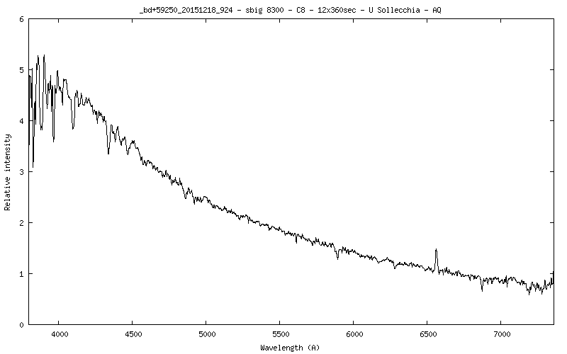

Bonjour à tous, je l'ai observé cette étoile et aussi je avoir enregistré l'émission H-alpha.
Voici le profil spectral.
Profilo bd+59250.png (5.51 KiB) Viewed 4820 times
Cordialement Umberto

Thank you Umberto. H-alpha and H-beta lines change in comparison to the old spectrum is clear in your profile.
