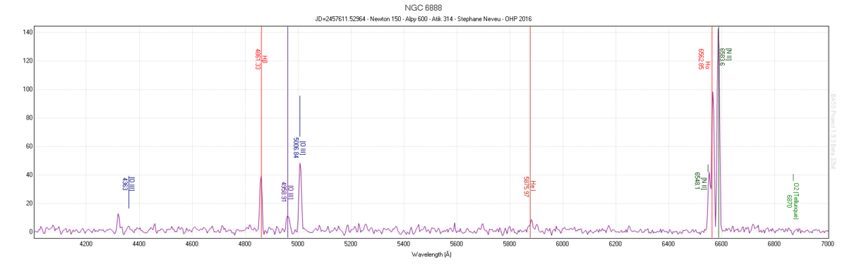

Bonjour, ci joint le spectre de NGC 6888. Finalement bien plus compliqué à faire que ce que je supposais..
C'est un spectre non corrigé, non dérougi, juste une soustraction du fond de ciel .. et du Lidar de l'OHP qui (je suppose qu'il s'agit de lui) m'a généreusement pollué les images..
6 x 20 minutes à l'Alpy et Atik 314 (sans bining histoire de simplifier les choses..)..pfffou..Si je refais une telle nébuleuse étendue je m'y prendrai autrement la prochaine fois en choisissant soigneusement la zone de ciel à soustraire..

Et oui pas évident à vrai dire cette nébuleuse car plutôt étendue. J'avais essayé de la faire en photographie avec un apn défiltré et des poses courtes et au final je n'avais pas grand chose... Tu as réussi, bravo!

Pas évident avec le fond du ciel en effet, et ces régions demandent un grand temps de pose cumulé tout en évitant de saturer les raies [OIII] et Halpha.

Bonjour Michel, merci, j'aimerai bien trouver d'autres spectres de cette Neb à cette résolution pour comparer..j'ai pas encore réussi à mettre la main dessus ;-)

J'ai trouvé l'article suivant "Ionization structure and chemical abundances of the Wolf-Rayet nebula NGC6888 with integral field spectroscopy" dans Astronomy and Astrophysics (Fernandez-Martin, 2012) : voir en page 9 pour le spectre (si ça peut aider...). Je te l'envoie en pièce jointe par mail.
