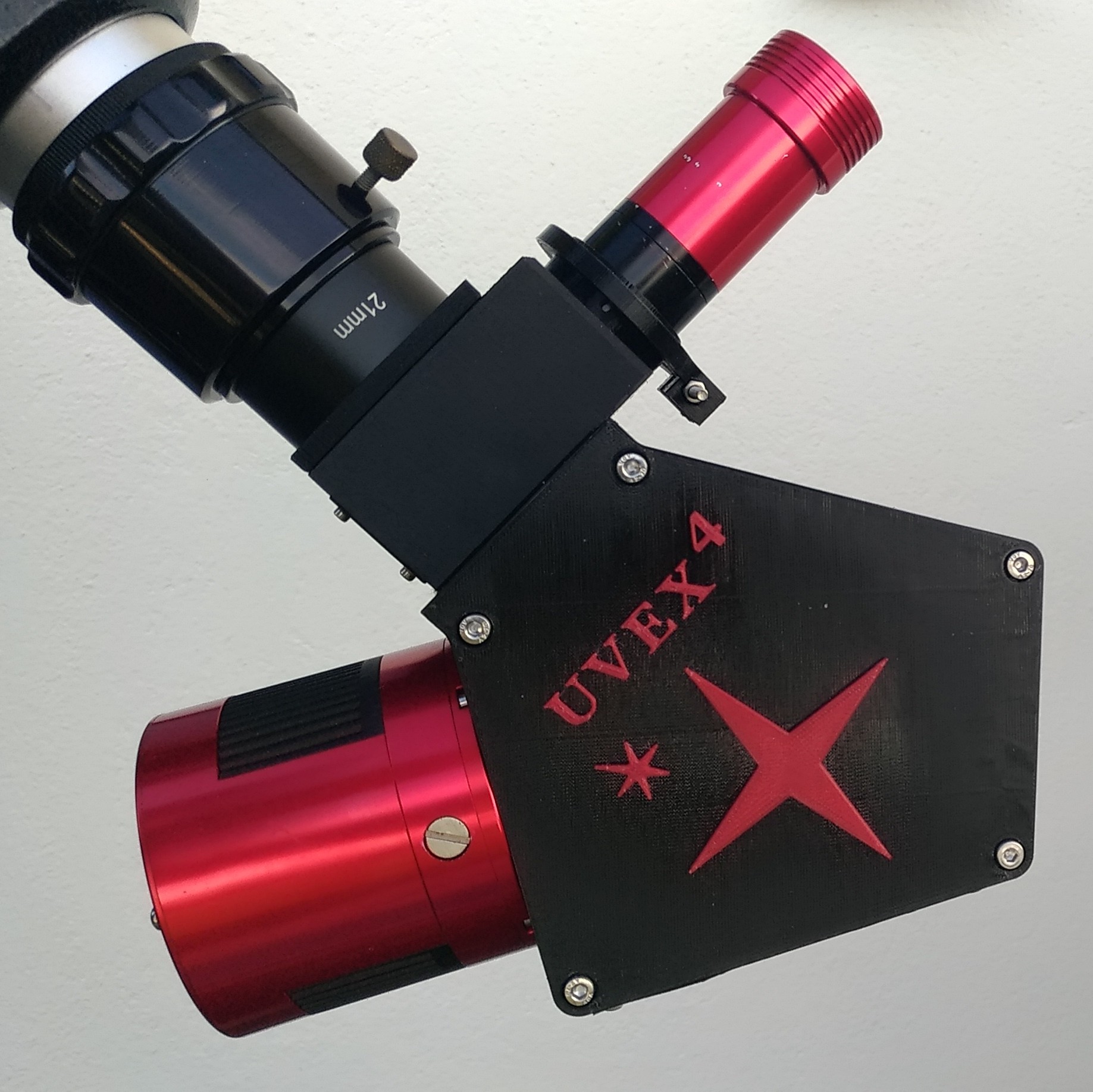

Hier, mise en place module de guidage GUIDEX sur UVEX(4) pour finaliser l'ensemble.
J'ai aussi remplace le G1200 par le G600 IR.
Après une présentation de la nébuleuse dans l'UV la voici dans le proche IR Je reviens sur les échanges concernant les mises en température avec UVEX , métal ou PETG 3D.
Ce que je constate avec UVEX(4) DIY réglé sur table, aucune modification lors des observations au foyer d'un RC8.
La fente de guidage n'a pas bougé d'un pixel mais pas critique, quant a la MAP du spectro c'est aussi très stable, jamais de réglage en cours de nuit. La qualité de la MAP peut être contrôlée sur les raies Néon ou Fluo des cibles
Quand j'ouvre l'abris du télescope il fait 35°C la mise en température est OK en 2h. La MAP du télescope est à reprendre légèrement mais régulièrement au fil du temps (Vega et Altair en plein jour).
Le seul shift des spectres est du à la flexion en fonction des positions sur le ciel. Un Néon à chaque cible est recommandé.
Avec ISIS il y a la possibilité de recentrer en longueur d'onde pour des longues poses X x 600s, c'est très efficace si la flexion devient sensible. Le LOG ISIS permet de comparer avec et sens recentrage (0.1A max entre pose de 600s pour G600)
Voilà pour mes remarques UVEX imprimante 3D.
