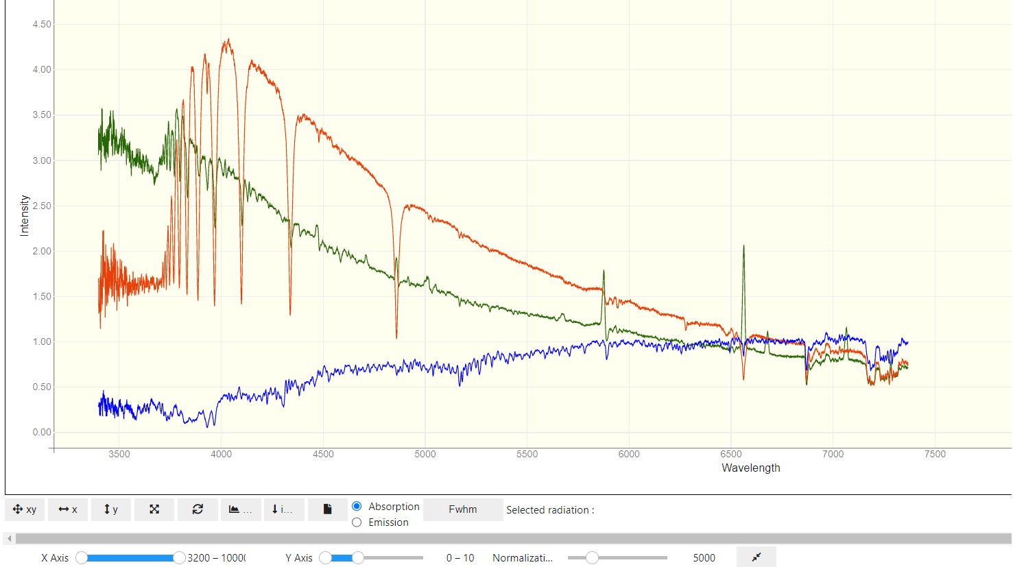

Bonjour à tous
Dans le message précédant j'ai présenté quelques spectres réalisés avec un réseau 300tr/mm.
Vous pouvez visualiser , afficher télécharger ces spectres à partir de la base de données UVEX crée par Jean-Luc Martin.
https://spectro-uvex.tech/
onglet Traitements --> Base De Donnees UVEX
Recherche de 8 spectres avec selection de 3 spectres pour affichages (critères de recherche sur nom, date...)
Recherche BD UVEX
Recherche BD UVEX
Recherche BD UVEX.JPG (102.57 KiB) Viewed 16612 times
Il est possible ensuite d'afficher et de comparer les spectres et éventuellement avec un de vos spectres :
affichage spectres
affichage spectres
Pierre and Nice People !
