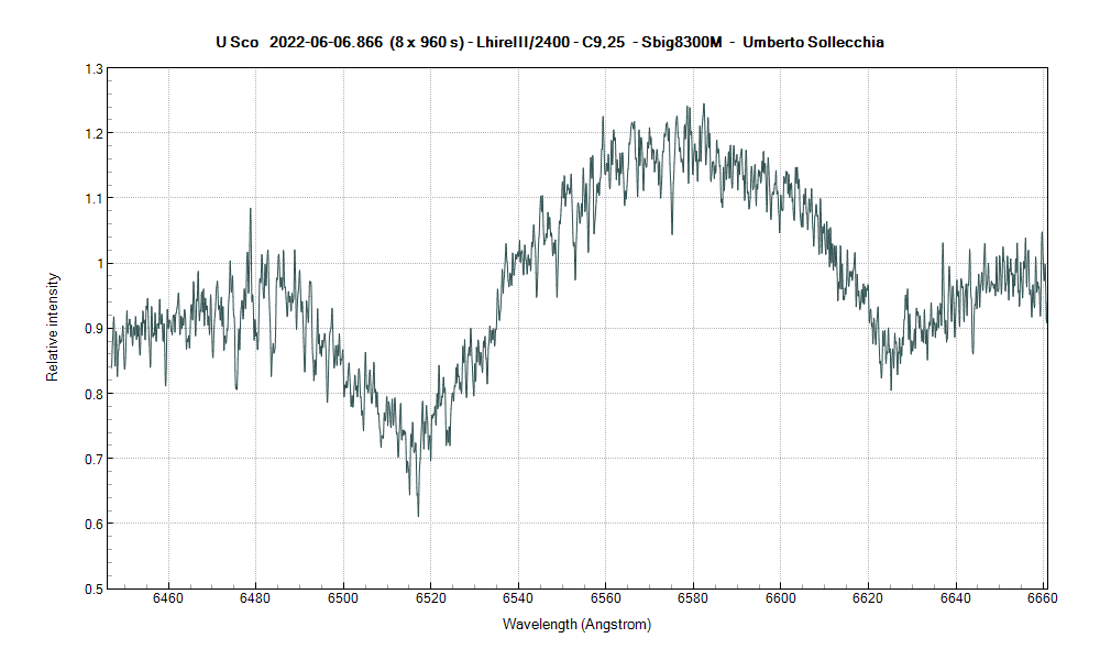

by umberto sollecchia
Salut à tous, je poste mon profil de la nova avec le réticule 2400/mm centré sur le H-alpha
usco_20220606_866_Umberto Sollecchia.png (70.78 KiB) Viewed 11347 times

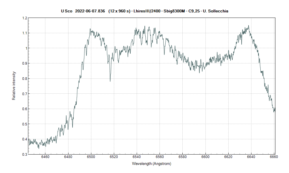

Voici le profil du 07/06/2022 même configuration meilleure transparence du ciel.
usco_20220607_836_U. Sollecchia.png (53.58 KiB) Viewed 11174 times
