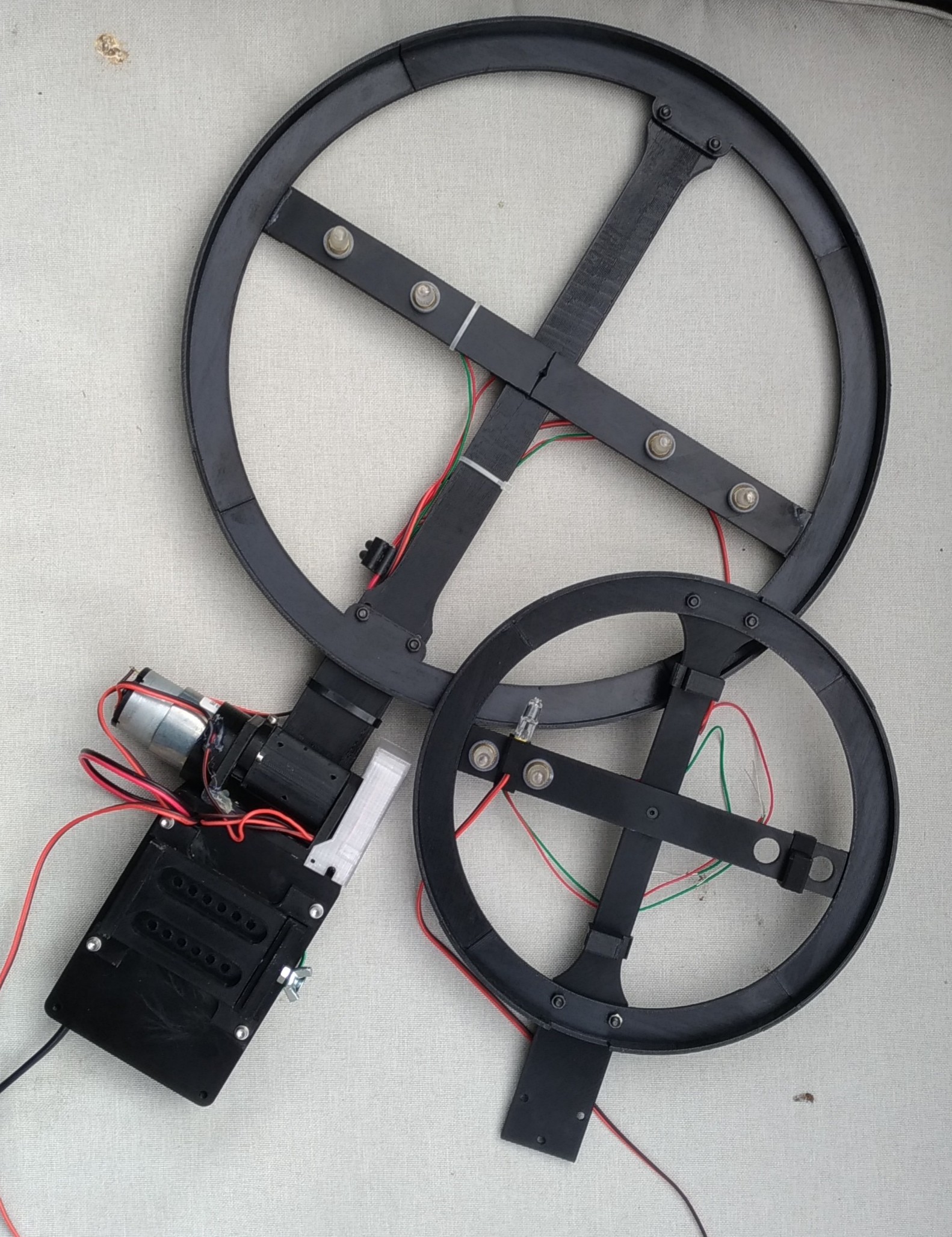

Nous sommes heureux de vous présenter un système de cache pour télescope.
We are pleased to introduce a telescope cover system.
A quoi ca sert ?
Fermer l'avant du télescope (ou lunette)
Allumer des lampes de calibration, telles que Néon, Tungstène..
Le tout à distance .
Ce système est composé de 3 ensembles distincts :
La motorisation, le boitier électronique, le cache.
Le bloc motorisation peut être commandée de plusieurs manières:
1 - Par une tension 12v qu'il suffit d'inverser pour ouvrir ou fermer la cache.
2 - par une tension 12V issue d'une petite carte électronique pilotée par niveau logiques 5V...
3 - Pilotée par le logiciel UVEX Manager grâce à une carte wifi 4 relais .
L'allumages des lampes de calibration installées dans le cache du télescope sont aussi pilotées par le logiciel UVEX Manager .
Ci-dessous une comparaison entre cache 8" et 12". La description complète est décrite sur une page de notre site:
https://spectro-uvex.tech/?p=7457
A bientôt aux RCE
l'équipe NicePeople
What's the point ?
Close the front of the telescope (or refractor)
Light calibration lamps, such as Neon, Tungsten..
All remotely.
This system is made up of 3 distinct sets:
The motorization, the electronic box, the cover.
The motorization block can be ordered in several ways:
1 - By a 12v voltage that just needs to be reversed to open or close the cover.
2 - by a 12V voltage from a small electronic card driven by 5V logic levels...
3 - Driven by the UVEX Manager software using a 4-relay wifi card.
The lighting of the calibration lamps installed in the telescope cover is also controlled by the UVEX Manager software.
Below is a comparison between 8" and 12" cache.
The full description is described on a page of our site:
Nice People Team
